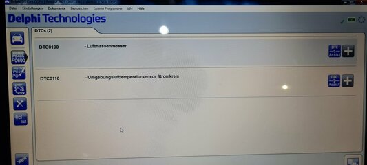

Habe den Stecker vom Luft Massemesser abgezogen und Motor gestartet - kam die Fehler Nr DTC 0100.
Bei laufendem Motor wäre aussagekräftiger gewesen.
Ja, natürlich kommt da ein Fehler. Gar kein Kontakt mehr ist etwas anderes als schlechter Kontakt.
Kann auch 0102, 0103 oder 0104 kommen, ist alles LMM.

LMM heute getauscht, nachdem eine Reinigung erfolglos war.
Leider ist der Fehler jetzt immer noch da.
Und je nach Programm unterschiedlich.
