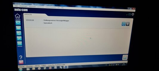

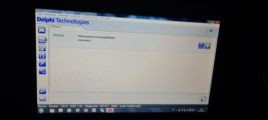

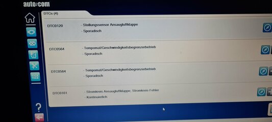

Nun kommen leider trotzdem immer wieder die gleichen Fehler P0101 und P0120 und Motor läuft ab ca 2000 u/min relativ rauh.
Fehler lassen sich zwar löschen, kommen aber nach paar km wieder.

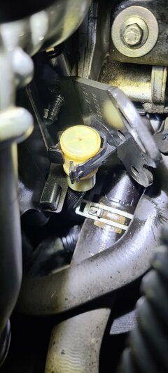

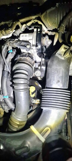

Und vielleicht weis jemand, für was die "Entlüftung
Sorry, zu schnell abgeschickt.
Für was ist die "Entlüftung" letzte beiden Bilder gut, bzw genaue Bezeichnung dafür?
