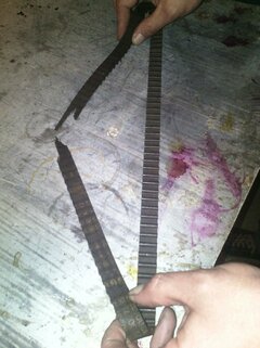

Hallo Dacianer mir ist leider bei meinem Sandero Bj 2009 1.4Mpi bei 30Kmh der Zahnriemen gerissen. Habe nun den alten ausgebaut und neue Teile bestellt nur leider finde ich auf dem Block keine OT Markierung unten, Oben müsste die Markierung kurz vor dem ersten strich sein aber unten? Gibt es Bilder oder Anleitung? Ist mein erster Dacia bin sonst nur VW-Audi gefahren und habe meine Zahnriemen immer selbst gewechselt aber Renault/Dacia ist Neuland für mich.:huh:

Werde erstmal nur den Zahnriemen wechseln war ja nur 30km schnell und habe SOFORT kupplung getreten wenn er nicht laufen sollte naja dann Kopf runter oder Neues Auto :(
