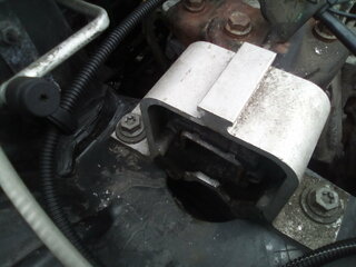

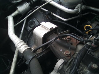

Wie lassen sich die Motoraufhängungen testen? Motor unterbocken und wackeln? Ich habe leider keinen Vergleich, wie eine normale gummigelagerte Motoraufhängung aussieht.

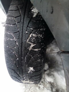

ich hab mal Fotos gemacht und evtl helfen die auf die eine oder andere Art. Ich mach gerne mehr, wenn dieses weisse Dreckszeug wieder weg. Wie lange dürfte unfall her sein? ca 2 Monate.

Es kann alles mögliche passiert sein leider. Da kommen wir wieder zum Punkt Ferndiagnose :( Sollte das auf deinem Kotflügel kein Schmutz sondern Kratzer sein, hat die Achse definitiv was abbekommen. Spricht auch dafür, dass das Rad eiert. Mit Glück ist es nichts allzu teures. Ich drück dir auf jeden Fall die Daumen.
Mehr kann ich dir leider nicht helfen, denn alles was sich bei meinen Autos um den Motor gedreht hat, hab ich immer einen Mechaniker drüber schauen lassen. Da wollte ich einfach auf der sicheren Seite sein schon allein um andere nicht zu gefährden. Ich wünsch dir einen schönen Sonntagabend

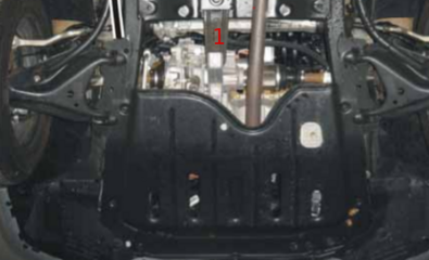

Das Teil 1 an der Getriebeunterseite ist das hintere Lager/Drehmomentstütze. Ersatzteilkatalog

Du meinst, das kann sich evtl gelöst haben oder locker sein? Das is gut zu wissen. ich werds im Auge behalten, wenn ich bald mal wieder darunter liege. Ich hab ehrlich gesagt gedacht, dass die DMS diese Halterung is, wo die Welle durchgeht und gefühlt kam das rhythmische Mahlen immer von dort. Muss ich nochmal im stand hoch bocken und genauer ansehen.
