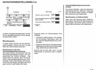

Versuche gleich mal in Einstellungen beim Navi den Warnton für Geschwindigkeit ab zu stellen, dann mal schauen
Vielleicht Akku vom Handy leer (gibt nen Warnton über das Radio!) oder Tank auf Reserve?
Warnhinweise können über Optionen im Navi abgewählt werden:

Habe im Navi alle Warntone abgeschaltet.
Bin heute ca. 20 km gefahren ohne Warnton, hoffe das es das war!
Werde es die nächste Woche beobachten und mich nochmal melden
Danke erstmal!
Der Klingelton ist verschwunden!
Es war wohl das Navi, obwohl abgeschaltet hat es verschiedene Warnhinweise gegeben. Habe alle Töne ausgeschaltet und nun ist Ruhe!
