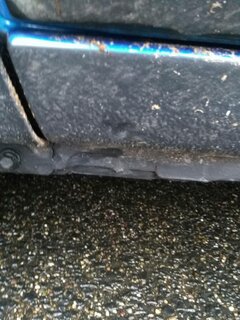

Ich glaube ich hab die Markierung aufgrund des Drecks nicht gesehen aber war gerade mal am Wagen und hab Sie gefunden... Ich werde mal ein Gummipuffer bei Amazon bestellen dann ist die Stelle zusätzlich geschützt... Hier mal ein Foto von besagter stelle...

Das Hochbocken an der verstärkten Stelle ist weniger das Problem, der abgeschabte Rostschutz ist schnell ergänzt.
Aber diese Stelle besteht aus 3 Blechen, beim Hochbocken bewegen die sich etwas gegeneinander oder verbiegen. Dadurch gibt es kleinste Risse im Lack und Wasser kommt zwischen diese Bleche.
Dadurch rosten diese Stellen schneller.
Man kann nur dünnere Materialien dazwischen laufen lassen, wie Öl, Kriechfett, Hohlraumschutz.
Die Wagenheberaufnahmen sind bei den meisten KFZ ein Witz.
Niemals an Unterbodenblechen oder an unverstärkten Schwellerbereichen hochbocken oder abstützen. Immer massive Teile suchen, evtl. Gummi, Holz oder Teppichboden unterlegen.
