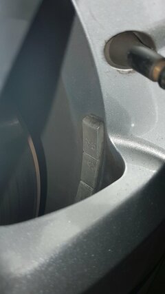

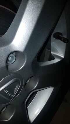

... ich ging damals auch davon aus, dass die Designerfelgen aus Aluminium gefertigt wurden. Bei der Abholung waren Stahlfelgen ohne Radkappe auf dem Wagen. Ich- ." .... da fehlen doch die Alu´s......... ."
Ich habe noch Original-Alus von Dacia in 6 x 15 (Chamade), auch wintertauglich, zuhause liegen, falls jemand Interesse hat...
Zur Info, da sind bei den Stahlfelgen wie den Serienalus wie auch bei meinen Titanfelgen immer dieselben Radschrauben zu verwenden, was ich sehr angenehm finde...
Ich brauche keinen weiteren Radschraubensatz für Ersatzrad oder Räderwechsel mitzuführen oder hinzulegen.
Das ich wohl Glück gehabt habe. Weil das keine Stahlfelgen sind. Wer weiß vielleicht gibt es ja "Fake-Alu's". Halt ich jetzt nicht für unmöglich.... Das sind zumindest die Alu's die bei mir dabei waren. Ich war mir da nicht sicher, da musste ich heut gleich mal schauen.
Und das galt @Qualitätsnarr. wg Original Alu's sind aus Stahl. Ein paar Posts über Dir!
