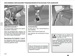

Gerade mal in die BA von meinem Jogger geschaut, die USB Buchse unten bringt bei 5V max 12W, also ca. 2,4A

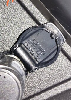

Bei den 12V Buchsen steht 120W (10A), aber max. 180W in Summe, wenn mehrere benutzt werden.
Wenn man dort eine Wandler auf 230V anschließen würde, bleiben da mit Verlusten schätzungsweise maximal noch 100W übrig.
Ich vermute mal, das wird im Duster nicht anders sein.
PS: Ich habe mich bezüglich Verlusten von Spannungswandlern nochmal schlau gelesen, die arbeiten im Schnitt alle zwischen 10% und 15% Verlustleistung, daurm den Wert nochmal von 80W auf 100W angepasst.

Bei 2 Bordsteckdosen dürfen gemittelt pro Dose bis zu 7,5 Ampere aus je einer Dose gezogen werden, sofern beide benutzt werden. Dabei darf die Maximallast nicht über 180 Watt (2 x 90 Watt!) steigen. Heisst belastest Du eine Dose mit bis zu 10 Ampere, kann die 2. Dose nur noch max. bis zu 5 Ampere belastet werden.
Ist nur 1 Dose verbaut, oder im Betrieb, kann diese dennoch nur 10 Ampere (10 A x 12 V = 120 Watt) abgeben. Bordsteckdosen sind nur bis max. 10 Ampere stromfest, darüber hinaus werden sie durch zu höhe Ströme zerstört (ausglühen der Kontakte).
Zu beachten: Daraus ergibt sich auch die Obergrenze für jede Steckdose! Nämlich nur max. 10 Ampere, der 2. Verbraucher hat dann eben nur noch 5 Ampere zur Verfügung.
Sollte aber nun ein "Held der Arbeit" 2 Verbraucher mit 10 A anklemmen, weil er mal gehört hat, eine Dose hält 10 Ampere aus, dann sollte eine 15 Ampere Feinsicherung (Ausführung flink) hoffentlich auslösen.

Ein Blick in die Bedienungsanleitung und evtl. unter der Abdeckung von der 12 Volt Dose machen ein schon um einiges schlauer!
