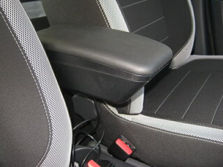

Der Tausch war in der Tat genauso easy wie vom Hersteller beschrieben.

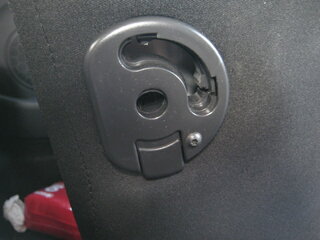

Unter der Befestigung der alten MAL ist mittig eine Taste zu fühlen, welche sich auch wider erwarten leicht nach oben drücken läßt.
(Bild 1)

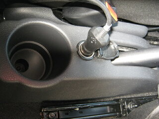

Unter gleichzeitigem drücken der Taste und wegziehen der Armlehne läßt sich diese relativ leicht abziehen.
(Bild 2)

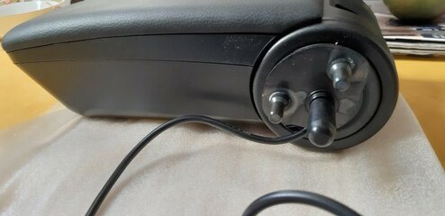

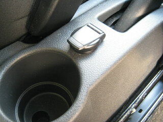

Die Führungsbolzen der "neuen" Mittelarmlehne in die Bohrungen einführen, Lehne nach innen schieben und mit einem finalen Schlag die Sicherungsfeder einschnappen lassen. Ferdisch.
(Bild 3 und 4)

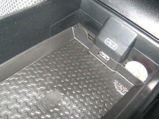

Für den Anschluß der USB-Ladebuchse stehen die "Zigarettenanzünder"-Buchse vorne neben dem Schalthebel, oder hinten im Mitteltunnel zur Verfügung.
(Bild 5)

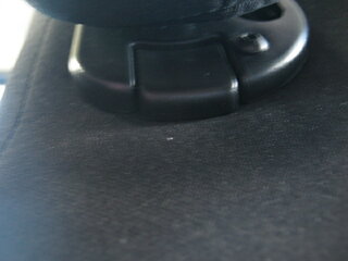

Ich habe mich für die hintere Buchse entschieden.
Erstens Nichtraucher-Fahrzeug, zweitens sitzt von 365 Tagen im Jahr an 355 Tagen niemand hinten.
(Bild 6)
Da ich jedoch nicht vorhabe hier ständig umzustöpseln bzw. das Ladegerät ständig unter Saft zu halten, auch kein Freund von sichtbarem Strippengewirr bin, wird es hier noch eine Änderung geben. Ähnlich Navi-Ladegerätanschluß im Sando II.
Damit wäre die Buchse auch wieder für andersweitige Verwendung frei.

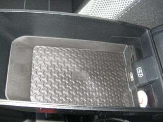

Das Innere des Staufachs mit der USB-Ladebuchse.
(Bild 7 und 8)
Erste Testfahrt nach Einstellung des gewünschten Neigungswinkel: Einfach Klasse! So fühlt sich Komfort an.
Of
Kann ich nur empfehlen.
Übrigens: Im Gegensatz zur MAL im Vorgänger-Sandero ist die Handbremse einwandfrei zu erreichen, auch das Anschnallen wird durch die MAL nicht behindert!
Die MAL muss daher nicht immer nach hinten geklappt werden. Einmal eingestellt - Fertig! - Super entspannte Armablage.

Wo sitzt denn bei der MAL der Eingang für das USB-Kabel vom Zigarettenanzünder her?
Hier ......
Edit: sehe gerade, dass das Bild auch im Beitrag oben schon eingestellt war.
Werde noch ein neueres im eingebauten Zustand nachreichen.
