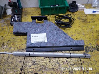

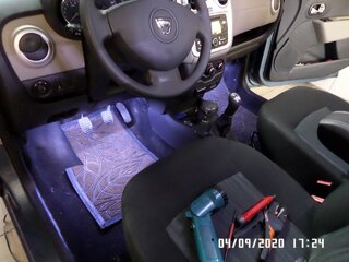

4x RGB LED Innenraumbeleuchtung Auto Ambiente Fußraumbeleuchtung App Control 12V​
suchen - die Kabellängen sind perfekt, die Leuchtstreifen können vorn geklebt und/oder zusätzlich mit Kabelbindern fixiert werden. Im hinteren Fußraum kann man sie unter die Spannbänder der Sitzpolster der vorderen Reihe schieben. Das Steuermodul findet auf dem Bodenblech vorn unter der Mittelkonsole einen perfekten Einbauort (kann die Anmerkung zur Mittelkonsole nicht bestätigen, da gibt es ganz andere Einbauten). Der Spannungsabgriff kann am Stecker der 12V-Dose der Mittelkonsole erfolgen.
Der Einbau ist unproblematisch , habe ich im Zuge der Lüftungskanal-Nachrüstung gleich mitvorgenommen.

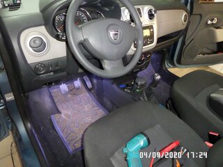

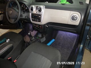

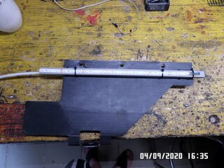

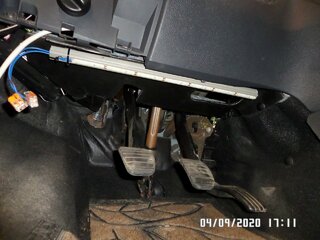

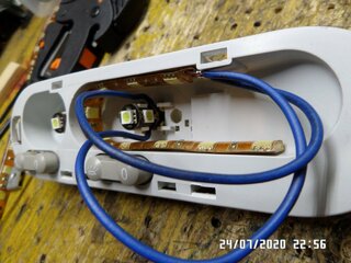

LED Streifen auf "Elektro" Minikanal kleben , vorher den Deckel mit Nitro reinigen , KAnal anbohren und KAbelbinder einfädeln , ich hab die Fußraum "Flugplatz" Beleuchtung zur Innenraumlampe dazu gehängt ...Kaltweiße LED Stripes vom Baumarkt 4000K

Oh da waren schon Fachleute am Werk, prima gemacht !

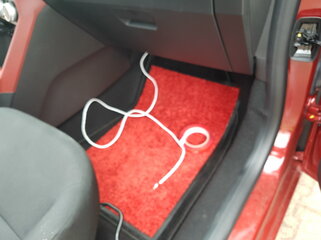

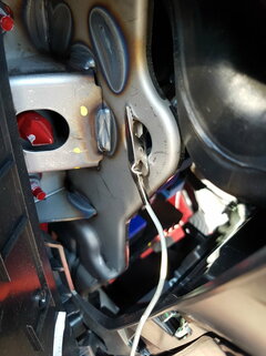

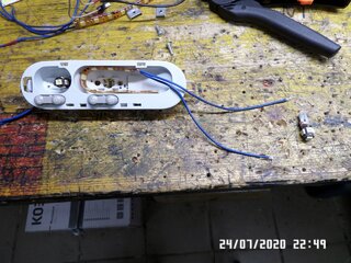

Habe mich nun doch für Variante 1 entschieden.
Von einen Elektronikgeschäft erhielt ich zwei weitere

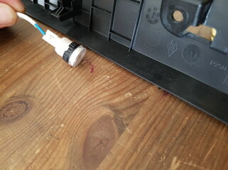

Fassungen mit Gewinde und Konterring, je darin eine 1,2 W Glassockelbirne.
Er hatte mir gleich Kabel angelötet und ein langes Zweiadriges mitgegeben, das
ich heute mit Leichtigkeit von rechts nach links unten durchschob.
Bis der bestellte Stromdieb da ist, habe ich Gelegenheit die Fassungen einzubauen.
Vermutlich jeweils mittig. Halt so dass man sie von der Sitzposition nicht sehen kann.
Außerdem bin ich am Überlegen, ob bei diesem Anlass auch eine Handschuhfachbeleuchtung
gleich mit eingebaut wird? Sie würde halt immer bei Licht-an brennen.

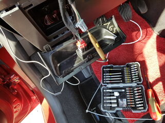

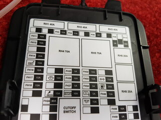

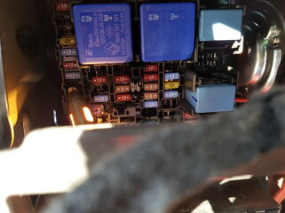

FH 17 und FH 18 könnten die Sicherungen fürs Fahrlicht sein
oder FH 11 / 12? Muss ich probieren

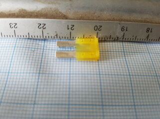

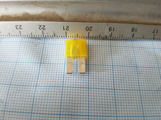

9,2 mm breit über alles
Länge 15 mm, die Anschlusszapfen cirka L=7 mm
Die zweite Sicherung sichert die Stromabnahme ab.

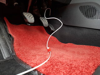

Das wird meine Fußraumbeleuchtung, auf jede Seite eine
Von rechts nach links gehts leichter,
weil links die Pedale beim Durchschieben stören

Sicherung FH 12 ist bei mir gar nicht belegt, und FH 17 / 18 führen Dauerspannung.
Logisch, die Scheinwerfer bei Dacia können ja ohne Zündstrom brennen. Ach Mist.
Dafür habe ich am LPG Schalter wieder ein grün-weißes Kabel entdeckt, auch im Stecker
rechts daneben, der bei mir nicht belegt ist. Dort liegt Spannung bei "Licht an" an, aber nur
6,4 Volt ( Genau wie am Zigarettenanzünder, das grün-weiße ).

Bei der linken (Fahrerseite) unteren Verkleidung wird das mords knapp mit dem Einbau dieser
Lampe. Deren Durchmesser entspricht fast der breite der Kunststoffkante.

Die ausgebaute Verkleidung, Fußbereich - Fahrer
Rückseite davon, Kante unten fast zu schmal um diese Fassung aufzunehmen

... schöne Dokumentation wie man es nicht machen sollte:
Prüflampe mit Glühlampe ist seit Jahren nicht mehr zulässig zwecks Prüfarbeiten an der Kfz-Elektrik. Der Grund dafür ist die eigene Stromaufnahme dieses Prüfwerkzeuges und eine evtl. Zerstörung von Steuergeräten während des Prüfvorgangs.
Des Weiteren wird hier eine Schlauchleitung H03 VV-F verwendet, welche in der Hauselektrik Verwendung findet, im Kfz-Bereich wird FLRY/FLY-Stromkabel verwendet.
