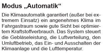

Das heißt du fährst immer mit Automatik und wenn Klima gebraucht wird, schaltet sie ein und die Lampe geht an?
Habe die Klima noch nicht wirklich genutzt, hab das Auto noch nicht so lange...
Diese Anleitung des Dusters gibt es hier im Forum zum Download:
Automatik ist also "fire and forget" da geht dann wirklich alles automatisch, Gebläseleistung, Luftverteilung und auch die Klimaanlage, nur die Wunschtemperatur musst Du selbst einstellen.
In meinem MCV funktioniert das wirklich ganz gut, ich nehme an das es beim Duster genau so ist.

Auszug aus der Bedienungsanleitung Blatt 3.9
Ein- und Ausschalten der Klimaanlage
Im Funktionsmodus „Regelautomatik“ wird die Klimaanlage durch das System in Abhängigkeit
von der Außentemperatur ein- und ausgeschaltet, um das gewählte Raumklima
zu erreichen oder zu halten.
Drücken Sie den Schalter 4, um die Aktivierung der Klimaanlage zu erzwingen (die Kontrolllampe
darüber leuchtet auf) bzw. die Klimaanlage auszuschalten (die Kontrolllampe darüber erlischt).
Das deckt sich eigentlich nicht mit der Aussage meines Freundlichen, der meinte es wäre sinnvoll immer mit eingeschalteter Klimaanlage zu fahren. Denn bei meinem Fahrzeug funktioniert das genau wie bei StefanDuster. Wenn ich den Schalter 4 betätige leuchtet die Kontrolllampe rot und die Klimaautomatik geht aus.
Für mich heißt das nämlich das die rote Leucht, in Wirklichkeit bedeutet, dass die Klimaanlage aus ist und nicht an. Ein grünes Licht sagt ja in der Regel das etwas in Betrieb ist, Rot eher das etwas nicht funktioniert weil es z.B. ausgeschaltet ist.
Außerdem zeigt das Ergebnis, nämlich wohlige Wärme zu dieser Jahreszeit, dass man die Klimaautomatik sich am besten sich selbst überlässt und ich nicht darum schert ob da was ein- oder ausgeschaltet ist.
