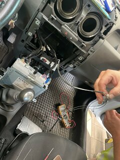

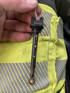

Hallo. Es war der Verdampfertemperatursensor defekt. Den gibt es bei Dacia mit Manueller Klima nicht extra. Ich hab den bestellt 277238165R+277236777R und das Kabel verlängert und den alten Stecker genommen. Vielen Dank
