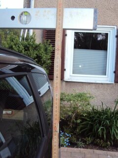

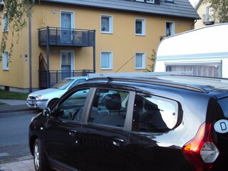

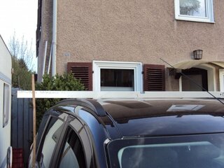

Hier sind verbindliche Maße: im Mittel 1657mm
DSC00938.JPGDSC00939.JPGDSC00940.JPGDSC00941.JPGAuf den letzteren Photos erkennt man, daß die Reling nur minimal über die Dachprofilierung heraussteht. Bereifung: 195/60 R15, Tank ist halb und ca 30kg im Kofferraum. Sonderausstattung: Reserverad und AHK (je 25kg).
