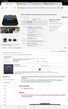

Vom von mir gekauften Dongle versuche ich einmal ein Foto hier einzufügen. Hoffe, das ist hier erlaubt.
Hat mich 18,99 € gekostet.
