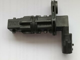

Hier noch zur Vervollständigung der Kurbelwellensensor Sandero 3 / Jogger und weitere
