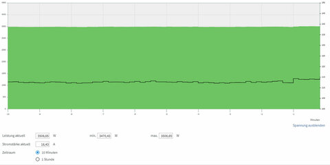

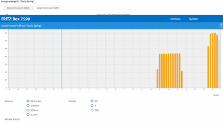

Ich habe gestern mit meinem Ladeknochen mit 16A geladen an einer festinstallierten Steckdose. Das Kabel wurde warm, aber nicht so warm, dass ich Angst hätte es nicht mehr zu machen. Habe das Kabel immer wieder bis zum Stromkasten abgetastet. Ich würde sagen, dass kann man bedenkenlos machen, wenn die Elektrik ordentlich verlegt wurde. Morgen werde ich dann eine AVM Fritz Steckdose vorschalten um den Stromverbrauch zu dokumentieren. Auch da werde ich wieder regelmäßig abtasten, wie warm das ganze wird.

Nach mehreren Stunden darf die Erwärmung aber durchscheinen. Und ich habe regelmäßig gemessen, um mir ein Bild davon zu machen. So zwischen +2° und +5° Celsius erwärmt sich die Stromleitung schon. Aber wenn ich im Winter zwei Heizlüfter dran hänge, wird die Leitung wärmer.
Eine Stromleitung sollte schon bis zu 70 Grad Hitze vertragen können. Auch wenn die Leitung dann natürlich schneller altert. Daher ist handwarm kein Problem. Erhöht halt je nach Leitungslänge die Verluste.
