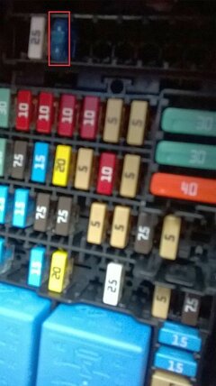

Hallo Ihr Dacianer
Hatte Euch am 30.03.um Hilfe gebeten
konnte bei meinem Sandero Stepway die Sicherung für den Zigarettenanzünder nicht finden
Ihr hattet mich da ganz schön unterstützt bin aber nicht wirklich zu einem Ergebnis gekommen
Heureka nun hats geklappt und das Ding ist natürlich an anderer Stelle als im Plan vermerkt
versuche mal ein Foto hochzuladen in der Hoffnung damit auch anderen zu helfen
