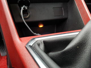

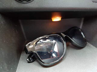

Ich hege schon lange den Wunsch, eine dezente Beleuchtung unten im kleinen Ablagefach einzubauen.

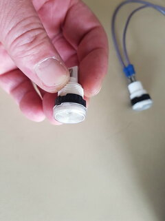

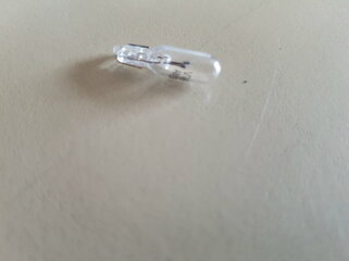

Auf Anhieb eine passende Fassung für kleine Steckbirnchen gefunden, so wie man sie früher als Beleuchtung von Kombiinstrumenten hatte. 1,2 Watt 12 Volt.

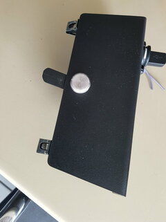

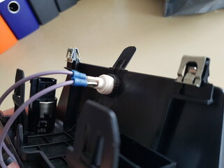

Passende Stelle gefunden, Loch rein, Fassung (mit Gewinde) rein, Gewindering drauf - soweit das Mechanische.

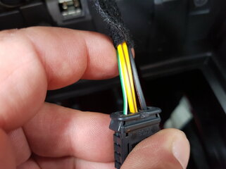

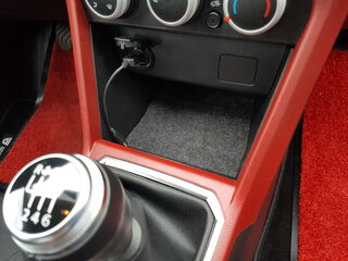

Strom wollte ich vom Zigarettenanzünder abgreifen, aber wofür ist das grünweiße Kabel?
7 Volt, klarer Fall - Beleuchtung. Also 1 Watt 6 Volt Birne geholt, alles angeschlossen. Mir ist es lieber, dieses Birnchen brennt nur mit der Beleuchtung, statt dauerhaft via Klemme 15.
Dann der Zusammenbau. Kann nur sagen, die Mittelkonsole nehme ich nie wieder auseinander. Eine elende Fummelei.

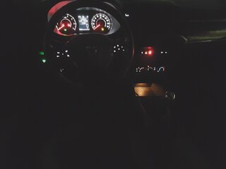

Nachtrag: Ihr könnt aufatmen: Die rote Farbe ist alle ..
Ein Foto bei Dunkelheit wegen der Helligkeit im Fach kommt aber noch.

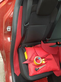

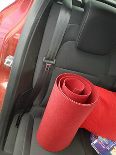

Unter die Dichtung und hinter Sitzlehne / Bank geklemmt.
Falls ich es lasse, wird mit doppelseitig Klebeband fixiert.
Kann sein, ich mache es in hellerem Grau statt rot?
