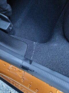

Ich fahre jetzt seit einem halben Jahr einen sandero stepway iii.
Heute habe ich festgestellt das der hintere fußraum kpl. Nass ist.
In der Werkstatt sagte man mir das das Problem in der tür verkleidung liegt. Das Wasser läuft an der Folie vorbei bzw. Durch die stopfen.
Die Abdichtung ist wohl nicht das Problem nur wie wird der Teppich wieder trocken?
Der ist wohl von unten mit einer Folie beschichtet. Die Filz matte ist klpl. Nass.
Hat jemand ähnliche Erfahrungen?
Muss der Teppich bzw. Die matte neu.
Es sei wohl nicht klar ob das bezahlt wird.
Das Auto ist jetzt neun Monate alt.

Es ist nicht klar ob das bezahlt wird?? Die Karre is nach 9 Monaten noch voll in der Garantie... warum sollte das da nich klar sein? Gehen die davon aus, dass Du das Auto bewusst unter Wasser gesetzt hast? Nach dem beschriebenen liegt doch eindeutig ein Mangel am Fzg. vor...sowat :blink:
Bei mir genauso

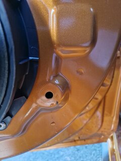

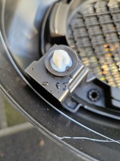

Ich möchte jetzt mal ein Upgrade bringen.
Ich habe gestern die Tür verkleidung entfernt und siehe da. Das Wasser kommt aus zwei Öffnungen für die stopfen der Tür verkleidung.
Ich habe die Stellen erstmal trocken gelegt und werde die Löcher erstmal mit klebepads abdichten.
Ich weiß noch nicht genau wie ich weiter mache.
Neue klipse benutzen dünnes gummi unter die stopfen kleben?
Damit es auch zukünftig dicht ist. Eine Lage alu butyl Klebeband.?
Hat jemand eine Idee?

Wasser muss schon recht hoch in der Tür stehen damit es dort durchdrückt .
Sind die Abläufe unten in der Tür frei? :think:
War bei mir nur wenn das Auto schräg stand also in Fahrtrichtung links höher stand,wenns gerade stand ist nichts passiert ,die Abläufe sind offen.

Die Abläufe sind frei.. Es drückt sich an der dichtung des klips vorbei
Genau so sieht es bei mir auch aus
