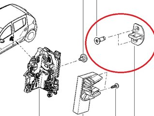

Die üblichen Verdächtigen (Abläufe, Fensterdichtungen) ohne Befund geprüft. Dann die Dichtung mal mit etwas Puder eingestäubt und das Auto gewaschen. Danach war deutlich erkennbar, dass das Wasser oben an der Fensterrahmendichtung zur Karosserie reingesuppt und die ganze Dichtung bis unten lang und in den Innenraum gelaufen ist.
Torx genommen, die den Bügel von der Verriegeling vielleicht 1 Millimeter weiter nach innen gesetzt und seit dem alles trocken.
Ich hätte sicher auch am Türrahmen rumbiegen, oder die Dichtung oben (bzw den Falz) etwas weiter rausschlagen können. Das habe ich mich wegen der Garantie aber dann doch nicht getraut.
Glaube bei mir ist es das gleiche... Welche Größe hat der torx? Bin unterwegs und habe keinen passenden dabei... Muss mal am Wochenende schauen, ob ich zu Hause den passenden habe. Jedenfalls scheint das Wasser auch oben an der Dichtung die innere karosserie entlang zu laufen und dann unten einzutreten...
Kann ich ein Foto haben?
Türe auf. Auf die Mitte der B-Säule schauen und zwei Schrauben an einem zu einem U-gebogenen Bügel erspähen. Ist Zustand anzeichnen, Schrauben leicht lösen, Bügel ein wenig Richtung Innenraum versetzen und wieder anziehen. Wenn die Türe sauber schließt Markierungen wieder abwischen und fettich.
