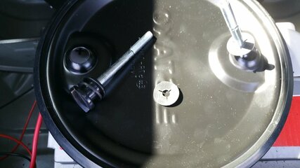

1) wäre dies der richtige Gasfilter (flüssig):
Artikel-Nr.: FF208-P-R, Filtereinsatz Landi Renzo incl. Dichtungssatz
Filtereinsatz Landi Renzo incl. Dichtungssatz (https://www.fahrzeugteile-vogler.de/epages/63272790.sf/sec29603cbe0d/?ObjectPath=/Shops/63272790/Products/FF208-P-R)
2) und für Gasphase:
Artikel-Nr.: FG-FL-ONE
LPG Filter MED FL-ONE (https://www.fahrzeugteile-vogler.de/epages/63272790.sf/sec29603cbe0d/?ObjectPath=/Shops/63272790/Products/FG-FL-ONE)
3) Wie löst der Mechaniker am besten die untere Klemme des Filters Gasphase (ist ja nur ein ganz kurzer Schlauch zum Verdampfer)?
Beim Öffnen des Tankdeckels zum Gasabsperrventil waren auf den Schrauben Beilagscheiben aufgesteckt. Diese Beilagscheiben waren vom Schraubenkopf gesehen nach dem Bleckdeckel lose aufgesteckt.
4) Haben diese Beilagscheiben eine Funktion? Sie können ja nicht festgezogen werden.Tankdeckel_Beilagscheibe.jpg
5) welchen Schlüssel braucht der Mechaniker für das Gasabsperrventil?
Danke für Infos

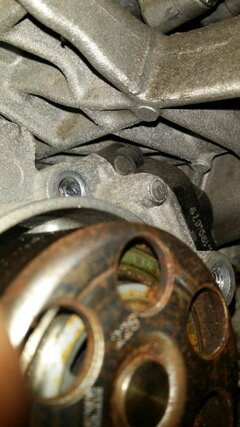

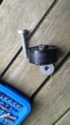

Danach den Keilrippenriemen für die Servolenkung und Klimaanlage montieren. Ich habe gleich die Spannrolle und die Umlenkrolle mit getauscht. So und jetzt wurde es noch einmal knifflig.

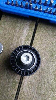

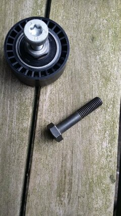

Die Spannrolle ist mit einer T45er Innentorxschraube befestigt. Da kenne ich keinen der bei dem Abstand zur Karosse dort eine Knarre oder irgendwas anderes zum lösen dort einstecken kann.
Ich habe dazu mal Fotos eingefügt.
Die Schraube ist mit einem Drehmoment von ca. 40 Newton befestigt.
Ich habe die Schraube mit einer großen Gripzange lösen können. Ich habe diese durch eine andere Schraube die für einen Maulschlüssel geeignet ist ersetzt.
Angezogen habe ich dann die Spannrolle nach Gefühl. Ach ja, gespannt habe ich den Riemen wieder mir dem Smartphone (210HZ plus/minus 5Hz).

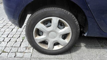

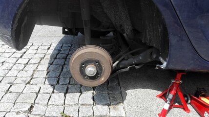

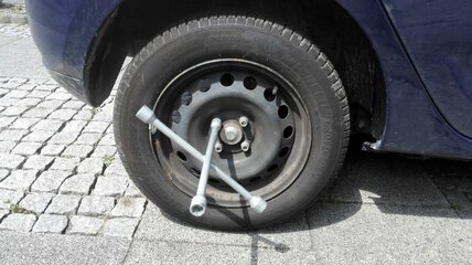

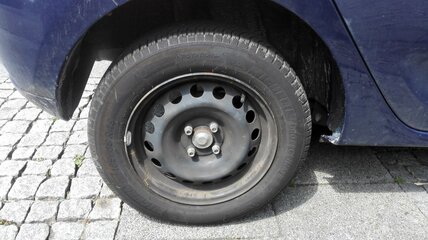

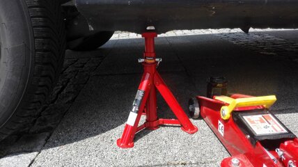

Hier ein Erfahrungsbericht über die Demontage und Montage eines Rades.
Die Radzierblende entfernen.
Mit einem Radkreuzschlüssel die vier 17er-Schrauben lockern.

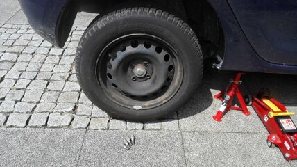

Das Fahrzeug mit einem Wagenheber anheben und auf einen Unterstellbock ablegen.
Die vier Schrauben mit der Hand rausdrehen.
Das Rad abnehmen. Die Trommelbremse ist zu sehen.
Die Montage des Rades in umgekehrter Reihenfolge. Die Radbolzen mit einem Drehmomentschlüssel 105 Nm festschrauben.

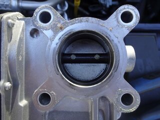

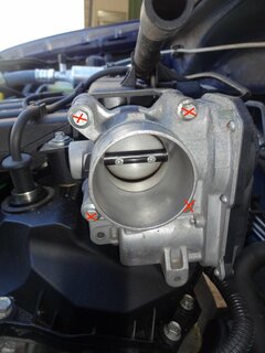

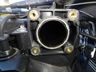

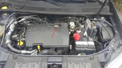

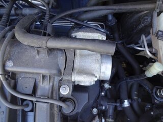

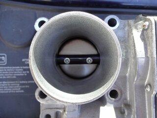

Hier ein Erfahrungsbericht über die Reinigung der Drosselklappe. Das Fahrzeug ist 5 Jahre alt und hat ca. 80.000 Km gelaufen. Die Drosselklappe befindet sich im Motorraum (roter Pfeil).
Luftfilterkasten abbauen. Die Drosselklappe liegt nun freier.

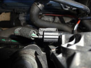

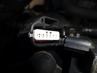

Den hinter der Drosselklappe befindlichen Stecker lösen.

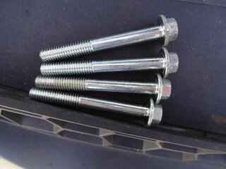

Die vier 8er Schrauben lösen (rote Kreuze).

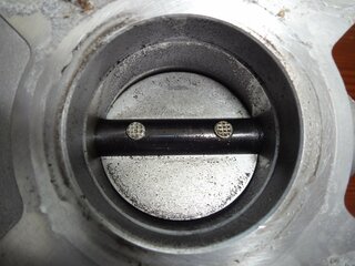

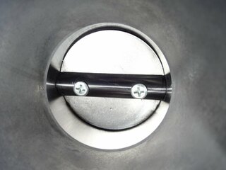

Drosselklappe Vorderansicht, vor der Reinigung.
Drosselklappe Rückansicht, vor der Reinigung.
Die Drosselklappe mit Bremsenreiniger und einem fusselfreien Lappen reinigen. Mit einem Finger die Drosselklappe bewegen, um ein besseres Reinigungsergebnis zu erzielen.

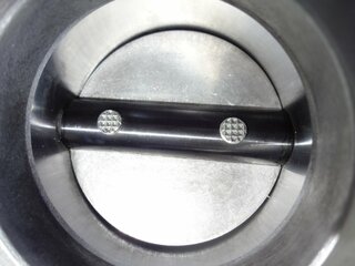

Drosselklappe Vorderansicht, nach der Reinigung.
Drosselklappe Rückansicht, nach der Reinigung.
Der Zusammenbau erfolgt in umgekehrter Reihenfolge. Die vier Schrauben mit 9 Nm festdrehen.
