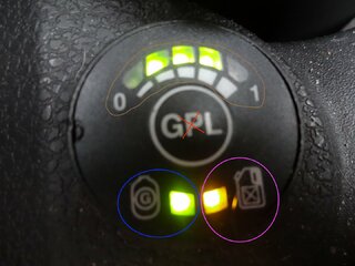

Mal noch 'ne Frage: wie bemerke ich, dass auf Benzin umstellt werde, wenn die Gasanzeige nun mal keine zuverlässige Anzeige ist? Gibt es dafür einen Tipp?
Unzuverlässig ist lediglich die LED-Anzeige über die tatsächlich vorhandene Restmenge an Autogas. Die beiden Anzeigen im Hinblick auf den Gas- bzw. Benzinbetrieb funktionieren exakt.
  1. Die (unzuverlässige) LED-Anzeige über die tatsächlich vorhandene Restmenge an Autogas (braun umrandet).
  2. Der Umschaltknopf (rotes Kreuz): Durch Drücken kann zwischen dem Benzin- und Gasbetrieb gewählt werden.
  3. Anzeige für Gasbetrieb (blauer Kreis).
  4. Anzeige für Benzinbetrieb (lilaner Kreis).
Wenn der Motor gestartet wird, erhälst Du obiges Bild. Dabei blinkt die grüne LED-Anzeige für den Gasbetrieb. Dies bedeutet, dass das Auto momentan auf Benzin läuft (die orangene Anzeige leuchtet). Sobald bestimmte Kriterien (im Hinblick auf Motordrehzahl, Temperatur der Kühlflüssigkeit etc). erfüllt werden, schaltet das System jedoch automatisch in den Gasbetrieb.
Der Gasbetrieb sieht dann so aus:
Das System schaltet automatisch wieder in den Benzinbetrieb zurück, wenn sich z. B. kein Autogas mehr im Tank befindet. Durch Drücken des Umschaltknopfes kann der Benzinbetrieb aber auch aktiv herbeigeführt werden.
Der Benzinbetrieb sieht dann so aus:
Durch erneutes Drücken des Umschaltknopfes erhält man wieder das oberste Bild.
