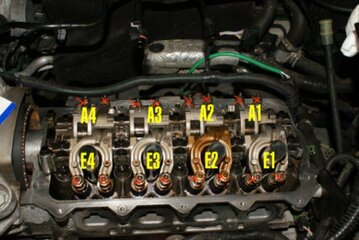

ich muss mich noch einmal an die Spezialisten unter Euch wenden:
beim Versicherungsvergleich für meinen LPG-Sandero bekam ich als Fahrzeugtyp mit den Schlüsseln 8212 u. ACQ angezeigt:
Dacia Sandero 1.2 16V LPG
Bei der Recherche im Internet mit diesen Schlüssel jedoch:
8212 - ACQ - 1.2 LPG (75PS) - SD (SANDERO 1.2 LPG), 75 PS (55 KW), 1149 ccm
Ist es nun ein 16 Ventiler oder nicht?
Ich denke eher nicht!
gleiche Motor? Ist das nun ein 16Ventiler oder nicht?`Das war an sich meine Frage:wub:.
mal rasch den Text, der sich dann verselbständigt hat, weil der Rechner abstürzte, ändern.
Habe hier im Forum dazu recherchiert und bin dann auch auf das Filmchen gestoßen, zu dem der Link hier schon eingestellt war.
