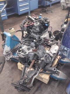

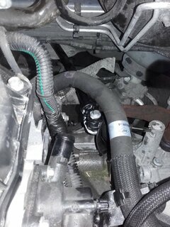

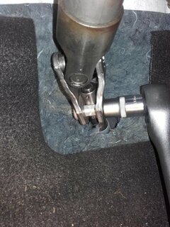

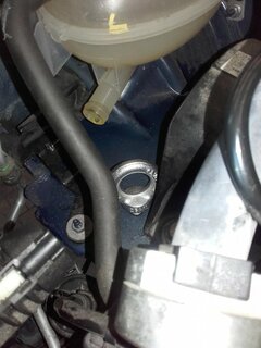

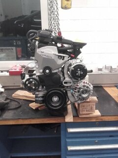

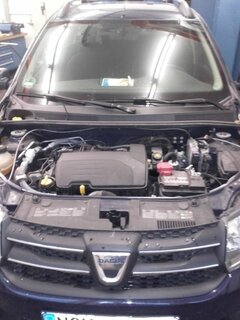

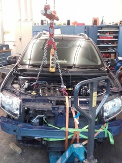

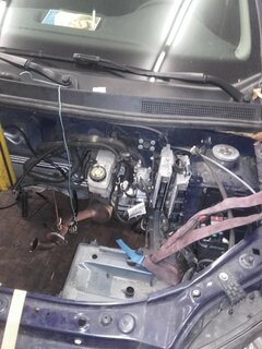

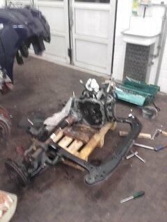

habe Anfang der Woche bei meinem „Junior“ den Motor gewechselt. Die Vorgeschichte findet Ihr hier: Ölverlust Logan MCV Erstzul.06.2015 55KW/75PS LPG (https://www.dacianer.de/threads/oelverlust-logan-mcv-erstzul-06-2015-55kw-75ps-lpg.32452/post-649809)
Durch die Beträge hier im Forum, unter anderen: Wartung selbst gemacht Logan Sandero mit 1.2 16V [D4F732] und LPG Motor [D4F734] (https://www.dacianer.de/threads/wartung-selbst-gemacht-logan-sandero-mit-1-2-16v-d4f732-und-lpg-motor-d4f734.18317/) und meine nun über 12 jährige Dacia Erfahrungen, habe ich auch dieses Projekt in Angriff genommen.
Da ich über einen kompletten Motortausch eines D4F 734 Typ K8MG 1,2l 16V LPG nicht viel im Netz gefunden habe, habe ich mir das Dialogys Programm besorgt. Nach Installation des Programms war ich erst mal ziemlich enttäuscht, ohne Online Verbindung zum „Renault Server“ und ohne dem ovalen Typenschild stand ich ziemlich auf dem Schlauch, welche Daten das Programm haben will, damit ich die Anleitungen generieren konnte. Habe dann aber über die VIN bei der Werkstatt die „Kontakt“ Daten bekommen und es wurde einfacher.
Insgesamt habe ich für den reinen Motorwechsel 3 Tage bzw. 19 Std. gebraucht. Durch Arbeitsunterbrechungen und extra Arbeiten wie Zahnriemen gewechselt, Aggregate Riemen und Spannrollen erneuert. Schraubverbindungen für untere Motor-Schutz Abdeckung modifiziert, Unterbodenschutz ausgebessert, Bremsen gereinigt und gewartet. Habe ich noch mal 10 Std. investiert.

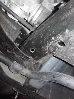

Alles lief wie ich es mir erhofft hatte, bis auf ein paar Kleinigkeiten:
Wollte eigentlich noch vorher das Ventilspiel kontrollieren- vergessen. Dann die Schraube für die Spannrolle Aggregate Riemen als 6 Kant Schraube ausführen, leider falsche Schraube bestellt. Dann beim Zusammenbau eine Schelle vom Kühlwasserkreislauf nicht richtig gesetzt und beim Entlüften hat sich der Schlauch gelöst, zum Glück nicht am Arbeitsplatz, sondern im Freien. Auch habe ich den Ölverlust beim Wechseln der Servoleitungen unterschätzt, was sich beim ersten Probelauf mit Laufgeräuschen bemerkbar machte. Da ich die Geräusche erst nicht zuordnen konnte, hatte ich eine zu starke Riemenspannung im Verdacht. Also die Riemen entspannt, keine Besserung, dann kam aber der Geistesblitz, Öl nachgefüllt und das Geräusch war weg.
Apropos Riemenspannung in den Anleitungen steht immer etwas von Hz zum Einstellen, hatte mir deshalb das APP „CARBON-Drive“ auf mein Handy geladen, leider konnte ich nur bei Generatorriemen brauchbare Messungen vornehmen. Beim Riemen für Klima und Servo kam ich zu keinen guten Ergebnissen, habe nach Gefühl und Erfahrungswerten eingestellt.
Ich möchte mich besonders bei Texas und * bedanken, zum Glück gab es keine Schwierigkeiten, ist aber ein gutes Gefühl zu wissen, das da Hilfe im Hintergrund bereit steht.
Beim nächsten Mal nehme ich Urlaub, ich hatte Spätschicht und habe die Arbeiten vor Dienstbeginn gemacht. Solchen langen Arbeitstage ist nichts mehr für alte Säcke. Danke auch an meinen Arbeitgeber der mir die Benutzung der Schlosser Werkstatt ermöglicht hat, vor allen mir als Strippenzieher.
Jetzt hoffe ich noch, dass ich die Anleitung hier unterbringen kann.
Gruß alfa

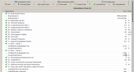

Versuchen, ob ich mit meiner Software weiterkomme, ScanMaster-ELM siehe Anhang!. Diese Software hatte ich mir für Senior angeschafft, leider auf eine XP- mit schwachen Akku. Die ersten Daten die ich ausgelesen habe, Siehe Anhang 2.
Oder bin ich auf total auf dem falschen Weg?

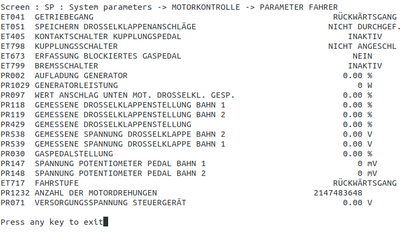

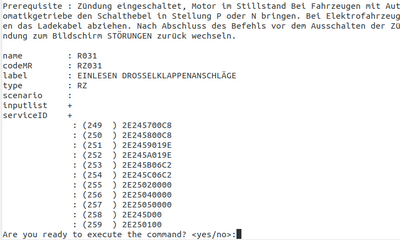

Wenn die Windowsversion dieser Software mit deinem Elm Interface harmoniert, kannst du sehen, ob die Drosselklappenanschläge (ET051) eingelesen sind oder ggf. per Softwarebefehl (RZ031) einlesen.
Die Bilder sind ohne Fahrzeug im Demonstrationsmodus entstanden:

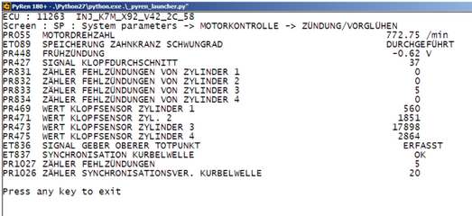

Habe das Programm PyRen180 zum laufen gebracht. und auch die ersten Daten ausgelesen. Ich denke so langsam begreife ich die Funktionen. Habe mal die Daten im Stillstand und dann im Benzinbetrieb dokumentiert. Anbei als PDF. Jetzt ist noch die Frage nach was suchen bzw wo erkennt man Unstimmigkeiten.
PS: Habe auch den Bereich der Drosselklappe mit Startpilot ab gesprüht keine Änderung.
Gruß alfa
  • test mit PyRen.pdf
Beim Zylinder 3 steht ein sehr hoher Klopfwert und Fehlzündungen auf Benzin.
  • #11
Noch eine Frage -Anmerkung, Alle Daten beziehen sich auf das Autoleben soll heißen die Anzahl der Fehlzündungen und die Werte Klopfsensor beziehen sich doch auf den alten Motor 91111 km und den neuen 594 Km? können diese Wert zurückgesetzt werden?
Die Fehlzündungen werden vom neuen Motor sein.
Wo du mit Zündung an ausgelesen hast, stand da Null beim 3. Zylinder.
Die Klopfwerte sind wahrscheinlich Altlasten.

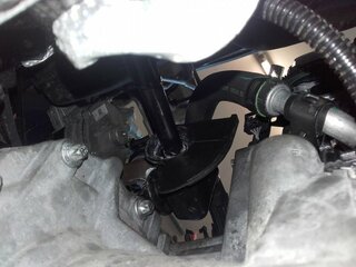

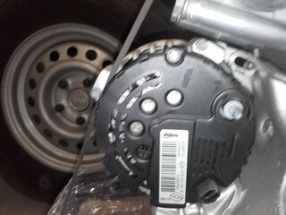

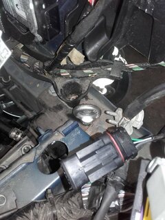

kann euch berichten, das ich nach viel hin und her, die Drehzahlschwankungen in den Griff bekommen habe. Diese Drehzahlschwankungen traten auch im Benzinbetrieb auf, aber nicht so gravierend. Im Endeffekt war etwas mit dem neuen Generator/Lichtmaschine. Am neuen Motor war eine Valeo „SG9B1107 2543553C 8200 660 044-B 312067531” verbaut. Ich hatte mich schon beim Einbau gewundert, dass die Anschlüsse und auch die Halterung anders waren. Der Stecker Anschluss von der alten Steuerung passte aber und ich konnte Optisch auch keinen Unterschied feststellen.
Habe das Bild schon im Vorfeld gemacht und nicht bei der Fehlersuche, da vergesse ich immer alles gut zu dokumentieren.

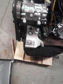

Das ist die alte , die jetzt wieder ihren Dienst tut. Die beiden Lichtmaschine haben zwei komplett andere Aufnahmen für die Befestigung. So musste ich auch den Halter wechseln.
Auf dem Bild ist die Halterung von der Valeo am alten Motor zusehen. Die Halterung für die Bosch habe ich leider nicht fotografiert. Auch lässt sich die Bosch so gut wie nicht spannen, soll heißen das der Rillenriemen erst vormontiert worden ist und dann bei der Befestigung der Lichtmaschine gespannt wird.

das ich den Generator / Lichtmaschine getauscht habe, ist das Ergebnis von einer systematischen Fehlersuche.
Da die Symptome beim Gasbetrieb am Stärksten waren, hatte ich im Vorfeld auch noch die alten Zündkerzen und den Zündverteiler getauscht, das brachte aber auch keine Besserung.
Durch verschieden Unterlagen die mir Texas zu Verfügung gestellt hat, habe ich mich nochmal intensiv in das "Innenleben" und in die Steuerung vom Fahrzeug rein gedacht. Und mir ein Fehlersuchdokument erstellt. Siehe Anhang. Brauchte aber nicht alles machen:)

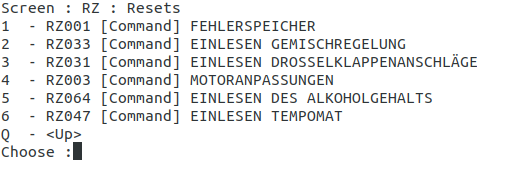

dann mit Programm PyRen 180 geschaut welche Fehler und welche Werte anliegen:
Im Stand-Zündung ein-mit Ladegerät
Addr Family Index Name Warn
1 - 7A(7E0) 1 11263 EINSPRITZUNG 1
2 - 01(740) 2 11469 ABS 0
3 - 51(743) 3 11349 ARMATURENBRETT 0
4 - 26(745) 4 11079 UCH (Zentralelektronik) 0
5 - 2C(752) 5 11051 AIRBAG/GURTSTR. 0
6 - Rescan errors
Q - <Exit>
Als Fehler: ECU : 11263 INJ_K7M_X92_V42_2C_58
Screen : DE (STD_:cool: -> DF532 (250216) LADEINFORMATION GENERATOR
1.DEF MEMORISED
1.DEF:Spannung zu niedrig 2.DEF:Spannung zu hoch.
Versucht den Fehlerspeicher zu recetten aber Fehler ging nicht weg.
codeMR : RZ001
label : FEHLERSPEICHER
type : RZ
scenario :
inputlist +
serviceID +
: (246 ) 14FFFFFF
: (247 ) 14FFFFFF
Are you ready to execute the command? <yes/no>:yes
############################# Execution #############################
cmd:14FFFFFF rsp: 54
############################### Done ###############################
