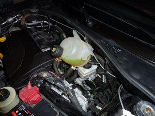

wenn ich den Flüssiggasfilter wechseln möchte, dann muss ich den Behälter für die Kühlflüssigkeit abbauen, ansonsten kommt man da kaum ran.
Hast du vielleicht noch einen Tipp?

Ja der Behälter wird dazu abgeschraubt und Kopfüber Richtung Motor gelegt.

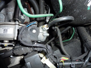

Ich habe mal nachgeschaut welcher Verdampfer verbaut ist. (siehe Fotos)
Ich bräuchte einen Gasfilter für den Verdampfer LSE 98-LI10 (siehe Fotos)
Was ich nicht verstehe, das der Filter nicht mit Dichtring angeboten wird.
Gruß Lars

Wahrscheinlich ist beim LI10 kein Dichtringtausch notwendig, hier ist ein Bild mit einem Filter und Renault Bestellnummer, wo auch kein Dichtring dabei ist.
Hier in diesem polnischen Angebot sind wieder 2 Dichtungen zu sehen, aber die dort angegebene Landirenzo Nummer gibts in der Zubehörliste für diesen Verdampfer nicht.
Im Ersatzteilbild vom Duster Ph2, den es nur mit LI10 gibt, ist auch nur ein Filter ohne Dichtungen zu sehen.

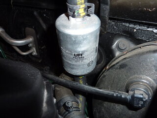

So sieht mein Trockenfilter nach über 50000km aus. Den hatte ich nur mal als Neugier gewechselt.

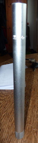

Meine Zündkerzen haben inzwischen eine mehr wie doppelt so hohe Laufleistung, als von Dacia vorgesehen.
Bis jetzt war nur ein Nachregulieren des Elektrodenabstands notwendig. Für den Notfall liegt ein Satz Kerzen + Schlüssel im Fahrzeug.

Der Filter sieht ja noch sehr gut aus.
Dann warte ich mit dem Wechsel der beiden Filter auch noch.
Ich habe mir übrigens auf deinen Hinweis hin einen Zündkerzensclüssel bestellt.
Der ist Qualitativ super, für 19,90 über Ebay.
