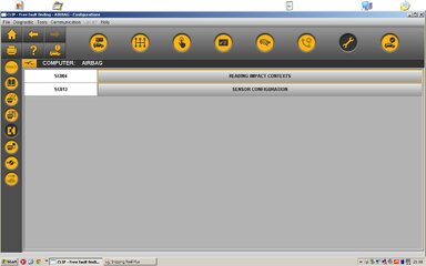

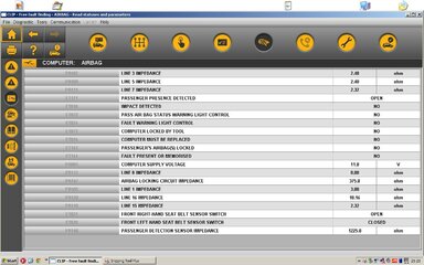

Schau mal unter Zustände, ob der Kontakt vorne links ET020 zu finden ist. Dort können als Zustand inaktiv, aktiv, offen, geschlossen oder unbestimmt angezeigt werden.

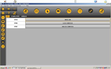

SC005 Konfiguration von Systemkomponenten ist vielleicht nur bei einer Neuprogrammierung freigeschaltet.
