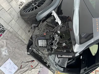

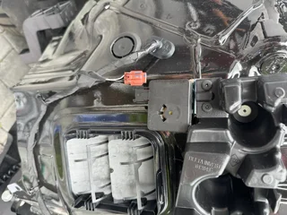

Also ich werde da einfach einen Widerstand zwischenlöten. Dann ist es leiser und stört nachts die Nachbarn nicht so. Das reicht mir dann. Kommt man ja scheinbar direkt ran, wenn der Stoßfänger ab ist.
