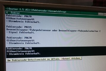

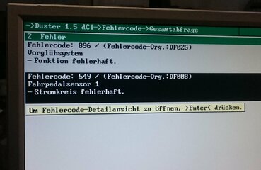

Soo,
auf dem Weg in die Werkstatt, zum Fehler auslesen, blieb die Leuchte auch aus. Als Fehler waren lediglich folgende hinterlegt:
Ich habe dann erstmal Texas Rat befolgt und den Stecker vom Gaspedal, wie auch den vom Tempomat (der ja nur dazwischen steckt ist) ein paar mal auf- und abgesteckt und mit Kontaktspray behandelt. Seit dem ist kein Fehler mehr aufgetaucht, wie gesagt, auf dem Weg zur Werkstatt war ja auch schon alles in Ordnung.

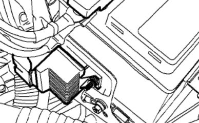

Dazu hätte ich nur einige Fragen kommt man gut an den Stecker beim Gaspedal und wo wo genau Sitzt den das Vorglührelais damit ich das gleich mit behandeln kann?
An den Stecker vom Gaspedal kommt man eigentlich ganz gut dran. Man muss sich halt rücklings in den Fußraum legen.
Wo das Vorglührelais sitzt kann ich dir leider nicht sagen.
Beim Euro 4 Diesel sollte sich das Relais Beifahrer seitig an der Batteriehalterung befinden.
Tausend Dank für eure schnellen Antworten ich melde mich wenn ich die Operation fertig habe....
Neben Dem Akku ist das Vorglührelais
