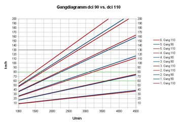

die frage nach den getrieben lässt sich ganz einfach beantworten:D

aha.. wenn ich das Diagramm richtig Gelesen hab , dann sind wir an dem Punkt wo der 90er den 5.Gang nen Ticken länger übersetzt hat und und schon wird der Wirkungsgrad optimiert - vor allem im Landstraßenverkehr
ich hab oft das Gefühl daß zwischen 5. und 6. Gang eine Zwischenlösung nicht schlecht wäre bei meiner Pendelstrecke und wenn ich mir dann das Diagramm mit den Abstufungen ansehe , ist der 90er definitiv besser für die Landstraße gerüstet . ich cruise mit echten 5,1 l /100 mit dem 110er was käme beim 90er dann raus ? 4,5 oder noch weniger ???
jetzt wird es theoretisch-spekulativ.
ob die paar umdrehungen bei landstraßentempo einen unterschied machen......
der dci 110 hat 40Nm mehr. kraft kommt von kraftstoff
