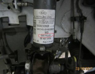

Hab den 7 Sitzer Lodgy Prestige Tce 115 gefahren und nach einem Unfall habe ich leider nur einen 5 Sitzer Lodgy Prestige Tce 115 gefunden, beide waren Bj, 2014 und muss sagen beim Fahrwerk war der 7 Sitzer bei weitem besser der 5 Sitzer hatte bis letzte Woche noch Öldruckdämpfer, jetzt sind Sachs Gasdruckdämpfer und das Eibach Prokit verbaut, Super Fahrgefühl.
Bin mir nicht sicher haben neuere Lodgy´s nicht Gasdruckdämpfer eingebaut?
