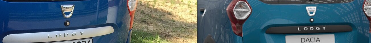

Ich versteh das Problem des Autohauses nicht, die Kamera wird unterhalb der Griffschale mit dem LODGY Schriftzug integriert. Da benötigt es keine Blende oder gleichen.
Wir haben die Stepway Ausführung und da gehört scheinbar eine andere Blende mit anderem Aussehen dran. Jetzt ist die "normale" Blende dran....
Also ich habe jetzt mal den Stepway und den Prestige im Konfigurator drehen lassen und da ist für mich kein Unterschied bei den hinteren Blenden/Griffschalen zu sehen.
Und genau unter die Normale Blende wird die Kamera integriert und zwar dort wo man mit den Fingern hinein greift.
Habe mal ein Bild beigefügt, wo die Kamera sitzen würde, das schwarze Viereck.
Anbei ein Bild von unserem Hinterteil und wie es sein sollte. Wir haben die weiße Blende eingebaut, sollten aber die schwarze bekommen. Vermutlich liegt es daran.
