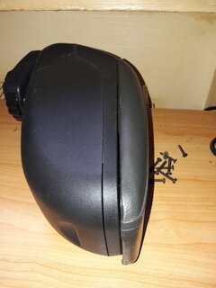

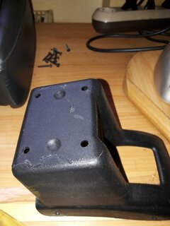

Was die nächste Zeit nun ansteht ist die MAL zu reparieren,die Konsole ist gerissen aber ein paar Ideen dazu habe ich schon.:D

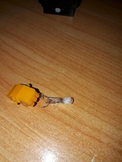

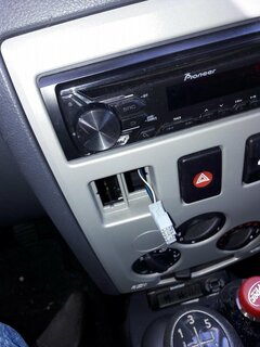

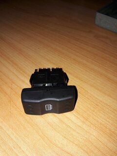

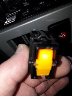

Die Schalterbeleuchtung für die heizbare Heckscheibe war dran. ;)

@Stefanvde
Die Bilder sind aber nicht von den Schaltern vom Logan Phase II. Du hast doch schon einen Facelift, oder? Können da die Schalter auch einzeln nach vorne rausgezogen werden?
Ja,ist das FL BJ 02/2012. :)
Die modernere Mittelkonsole gab es aber erst beim Laureate.;)
Dem Ambiance blieb die gute Alte vorbehalten.
Dacia musste halt sparen.:lol:
Oh, ehrlich? Wusste ich nicht! Ich hab einen Phase II, Bj. 2010 (Préférence, TLROUM), der hat das Facelift-Armaturenbrett. Darum meine Verwunderung.
Na, dann habe ich ja Glück ein rumänisches Modell zu haben. Bei meiner Limo ist außen wie innen alles Phase II:D
Kommt immer drauf an.
Lämpchentausch,besonders im Heizungsregler ist beim Urmodell halt etwas einfacher. :)
Auch in D hat der Laureate die neue Ausführung seit 2009 FL . ;)
Der Pickup übrigens bekam diese Änderungen nie.
Das stimmt. Alles hat Vor- und Nachteile. Mich wundert nur, dass der Préférence, den es in D gar nicht gab und der deutlich schlechter ausgestattet ist (u. A. keine Klima, keine lackierten Türgriffe und Spiegel) schon die Facelift-Ausführung innen hat und in D nur die Top-Ausführung.
Dass der Pick-Up nie in Phase II-Ausführung kam, das wusste ich.
Der Unterschied liegt in Limousine - MCV. Die Limousine Phase 2 hat die Sandero Ausstattung bekommen, beim MCV nur die höhste Ausstattungsvariante Laureate (E2).
Préférence ist mittleres Ausstattungsniveau (E1) und besser ausgestattet, als die deutsche E1 - Ambiance.
Der Pickup hat die Ausstattung vom MCV. Da es für den Pickup und Express maximal Ausstattungsniveau E1 gibt, kommt die E2 Änderung nicht zum tragen.
