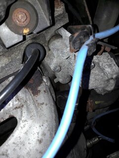

Weisst Du genauer wie das bei unseren MPI ist?
Doch ein Schalter der ohne Druck den Draht auf Masse legt? :think:
Will da nachher mal gucken.
Vor kurzen hatte ich ja gerade erst den Ärger mit dem Temperaturfühler und der sitzt ja fast in der selben Ecke.
Der war zwar undicht aber nach Wechsel bestand das Problem erstmal weiter weil dadurch ein Kabel im Stecker weggegammelt war.:bang:
Der Öldruckschalter ist zumindest gut zugänglich.:)
So,Fehler gefunden und behoben. :)
Dürfte schob ein paar Tage nicht funktioniert haben,nur fällt einem das nicht immer gleich auf.:lol:
Der Stecker hing lose daneben...
Denke ich bin am Kabel hängen geblieben als ich letzte Woche die Kupplung nachgestellt hatte.;)
Draufgesteckt und geht wieder. :)
Das heißt wohl allerdings auch das die Warnung bei Kabelbruch auch nicht anschlagen würde. :huh:
Also beim Starten in Zukunft mehr darauf achten ob die Leuchte funktioniert.
