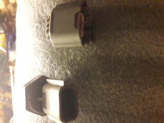

Nach langem Suchen haben sie dann zum neuen Temperaturfühler noch den Stecker erneuert.
Dadurch das der Fühler immer etwas geleckt hat war dieser im Inneren wohl total vergammelt.
