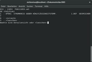

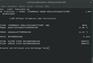

So,ausgelesen habe ich.:)
Obwohl die MKL nie an ging und auch nicht geblinkt hat war ein Fehler hinterlegt.Bild1.jpgBild2.jpg
Der Temperaturfühler ist doch links (Getriebeseite) am Motor,der Stecker mit den 3 Leitungen,oder?:think:
Die Kontakte sind sauber und Kontaktspray hatte ich da vor einiger Zeit auch schon verwendet.

Wenn ich den Stecker abziehe dreht der Lüfter.
Ansonst passiert nichts wenn ich am Kabelstrang wackel.
Allerdings wenn ich den Stecker anfasse und rüttel geht der Lüfter mal an mal aus.
Scheint der Fühler in sich gewesen zu sein.
