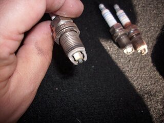

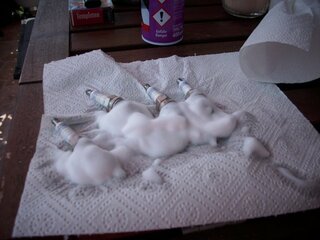

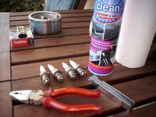

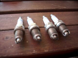

Gestern bei schönem Wetter dann auf dem Balkon mal den anderen Zündkerzensatz gereinigt und eingestellt.Nun muß ich nur noch dazu kommen den durchzutauschen.
Die Kerzen waren von 80tkm-100tkm drin und bekommen nun bald den 2. Teil ihrer Einsatzzeit.:)

Ist ja schön das die Kerzen so lange halten. Da bist Du ja was anderes gewöhnt vom letzten Wagen. Meine Kerzen im Tce90 haben nun fast 27000km runter und bis jetzt ist noch kein Verschleiß zu erkennen. Ich hoffe das es so bleibt bis planmäßigen Austausch.
@Sven
Ich nehme die Zündkerzen jetzt 2 mal für 20.000km.
Habe 2 Sätze,so kann ich Einen immer in Ruhe fertigmachen und reinigen.Der 2. Satz ist auch immer mit dabei,so kann man auch Unterwegs zur Not mal was machen,war aber bisher nicht nötig.:)
Aber ein Unterschied ist es schon,im Benziner laufen die selben Kerzen 60.000 km Intervalle und sehen danach eig. noch gut aus,kenne das ja noch von der Limo.
Beim LPG dagegen sietzt man nach 20.000 km schon deutlichere Verschleißerscheinungen.Einmal Nachstellen hat bisher aber gut funktioniert.
Von den teuren Iridium Kerzen habe ich bisher die Finger gelassen.Der Mechaniker meinte mal die lohnen sich nicht,kosten das Dreifache und halten meist auch nicht mehr wie 30.000 km.
Im tce hatte ich die ja drin gehabt.Ein Satz lief tatsächlich mal 20.000km durch aber normal waren die zwischen 8-12.000 km runter.:D
Zündkerzen sind laut Plan aber bei meinem tce90 erst nach 40000 oder 60000km zu wechseln. Müsste ich nachgucken. Die 20000 km hab ich ja schon deutlich überschritten und alles ist noch gut.
Meine Zündkerzen sind jetzt 67000km drin und wurden erst kontrolliert, sehen noch gut aus, kaum Verschleiss.

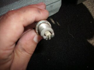

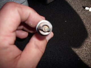

Habe eben die Zündkerzen getauscht und bin auch positiv überrascht gewesen.:)
Sehen nun nach 20.000 km im Motor noch richtig gut aus,kein erkennbarer Verschleiß.
Werde nun mal probeweise den Satz bis 160.000 km drin lassen.
Der Reservesatz ist ja eh an Bord und Werkzeug auch,überschaubares Risiko.;)
Ich hatte den Wagen ja mit 72.500 km gekauft und die Kerzen dann bei 80.000 km getauscht.Es waren original Renault Kerzen drin und die sahen da sehr übel aus.
War natürlich davon ausgegangen das die bei 40.000 eingesetzt wurden,was dem Intervall entsprechen würde,laut Wartungsplan.Ist aber auch möglich das die nie gewechselt wurden.
Seit ich den Wagen habe weiß ich was wann gemacht wurde,da ich Kleinkram wie Zündkerzen und Luftfilter selbst mache.:rolleyes:

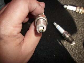

So sehen Die aus die ich jetzt ausgebaut habe:
Ist der Intervall doch 80000km oder warum wurde bei dir noch nicht getauscht?
Die sehen ja noch richtig gut aus. Die Mittelelektrode ist noch gut in Form.

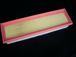

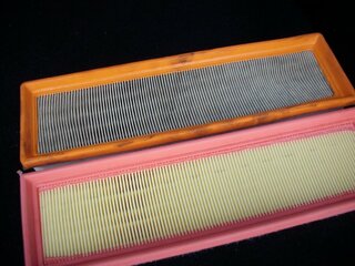

Heute bei kfzteile24 Luftfilter und Reinluftfilter bestellt.:)
Die Auspuffhalterung muss ich woanders ordern,die hatten sie nicht.:huh:
Aber beide Filter incl. Versand 16,63 Euro kriege ich bei keinem Teilehändler vor Ort.
So,das Paket mit den Filtern kam Gestern an.:)
Ich hatte die günstigste Alternative,die Hausmarke von kfzteile24 bestellt,ohne irgendeine Herstellerbezeichnung.;)
Beide Filter absolut Passgenau.Auf dem Motorluftfilter steht Mann und die Artikelnr. drauf,der Reinluftfilter ist,wenn man nach der aufgedruckten Nr. sucht auch von Mann.:D
Beide kosten so,ohne Mann Karton drumrum,ca. 50% von dem Preis den kfzteile 24 für den Mann Filter aufruft.:rolleyes:
Der Reinluftfilter ist ja schnell getauscht,da nur gesteckt.Das Aussaugen des Lüfterkastens und Fußraums dauert quasi länger.:bang:

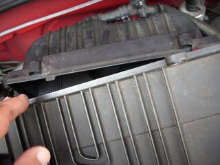

Um den Motorluftfilter zu tauschen muß man auf der Unterseite vom Kasten hinten 2 Klammern öffnen und oben 2 kleine Torx-Schrauben rausdrehen.Ganz vorn sind noch 2 schrauben,10er Nuss.;)

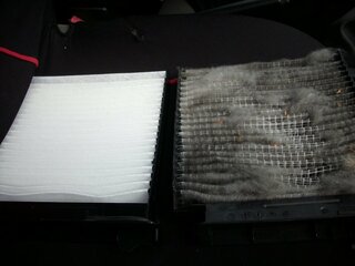

Ich hab früher bei meinen Autos die Reinluftfilter nie getauscht. Einfach weil ich das nie gesehen oder darüber nachgedacht habe. Wenn man so sieht wie gammelig die Teile aussehen bin ich froh das ich das jetzt jährlich mache.
@Sven
Ja,war auch überrascht als ich im Frühjahr gucken wollte ob ich irgendwie rankomme,irgendwas machte Geräusche in der Lüftung.Da hatte ich den Filter entdeckt,rausgezogen und erstmal den Lüfterkasten ausgesaugt und den Filter grob abgesaugt.
Ehrlich gesagt hatte ich nicht damit gerechnet das der Wagen einen hat.:D
Meine 1. Limo hatte keinen,und auch mein MCV II hatte keinen ab Werk.
Da hieß es im AH der wäre nur in Kombination mit der AC verbaut.Hatte den dann für knapp 180 Euro nachrüsten lassen.
Der 2012er nun hat komischerweise Einen,auch ohne AC.:rolleyes:
