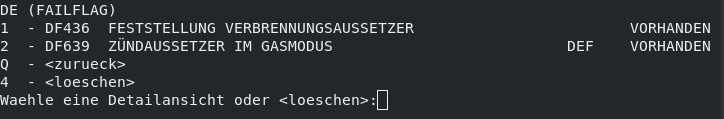

Zuerst Fehler ausgelesen,dabei kam raus das er im Gasbetrieb im Standgas zu fett lief und daher Fehlzündungrn hatte und dann und wann mal die MKL blinkte.

Zu deinen ausgelesenen Fehlercodes und dem Fehlzündungsverhältnis hab ich noch mal nach Informationen gesucht.
Der DF436 bedeutet verschmutzende Zündaussetzer auf Gas - Kraftstoffmangel
Der DF639 bedeutet zerstörende Zündaussetzer auf Gas - Kraftstoffüberschuss
Bei beiden steht nur, wenn keine Zylinder selektiver Zündaussetzer zusätzlich angezeigt werden, dann Zündsystem, Einspritzsystem und Verdichtung überprüfen.
Bei den gleichen Fehlern auf Benzin steht noch dabei:
DF123 verschmutzende Zündaussetzer - wenn das Fehlzündungsverhältnis mindestens 15 Minuten über 4% liegt, wird dieser Fehler gesetzt
DF124 zerstörende Zündaussetzer - wenn das Fehlzündungsverhältnis mindestens 1,5 Minuten über 15% liegt, wird dieser Fehler gesetzt
Um Zündstörungen einem Zylinder zuordnen zu können, muss ET061 Erkennung Zylinder 1 (per OT-Geber + Klopfsensor) abgeschlossen sein.
Wird danach der Zündfehler keinem Zylinder zugeordnet, kann man davon ausgehen, das das Problem alle Zylinder betrifft.
ET314 ist das OT-Geber Signal
Kraftstoffmangel und Überschuss gleichzeitig.
Das kommt dann Vom Umschalten der Betriebsarten und der Trägheit der Nachregelung?:think:
Das kann ich mangels Selbsterlebnis nicht beantworten, jedenfalls wurden beide Fehler im Gasbetrieb gespeichert, in welcher Reihenfolge und wann ist leider nicht zu sehen.
Wenn man die Fehler löscht und dann im Leerlauf auf erneutes Fehlersetzen wartet, werden ja die neu dedektierten Fehler als vorhanden angezeigt.

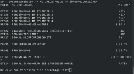

Da ich das Fehlzündungsverhältnis bei mir noch nie beachtet hatte, wollte ich das mal als Referenzwert auslesen:

Wenn möglich die Fehler noch auslesen und konservieren (Gnome Bildschirmvideofunktion), wenn der Motor läuft und die MIL flackert.

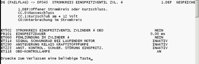

Und auch das Untermenü vom Fehlercode nicht vergessen, wo die Parameter zum Fehlercode angezeigt werden.
Bei einer Detailansicht von einem gespeicherten Fehler sind die mit dem Code gelesenen Parameter kaum verwertbar:
Ich hatte versucht bei mir ein paar Fehler zu Demonstrationszwecken zu simulieren. Dabei ist mir aufgefallen, das nur kurze Zeit vorhandene Fehler nur Live ausgelesen werden konnten, sie wurden nicht gespeichert.
Die waren nach dem Motor abschalten, Zündung an und erneutem Fehler lesen, nicht im Speicher zu finden,ohne das ich vorher manuell gelöscht habe.
