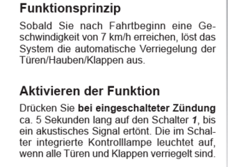

Hallo und Guten Tag,
ich bin seid WE Besitzer eines Duster Laurete BJ 10/2016 1,5l 114 PS und bin sehr zufrieden nach der kurzen Zeit.
Und ich habe auch gleich eine Frage, hat eigentlich jeder ab diesem Baujahr eine Türverriegelung bei der Fahrt oder bin ich nur zu doof diese zu aktivieren. Nach der Bedienungsanleitung funktioniert es nicht. Ebenso hat der auch eine Geschwindigkeitsabhängige Lautstärkeanpassung?
Ich danke euch.

Habe ich probiert, kommt kein Signalton.
Danke für die schnellen Antworten.
das mit dem lange drücken der Taste habe ich schon probiert, aber nichts passiert.
Werde ich in der Werkstatt mal ansprechen.
Probier es mit geschlossenen Türen! Wenn eine Tür auf ist, geht es nicht.
Und wenn das nicht hilft: Türen zu, Motor an, Verrieglungstaste drücken (es macht "klick" und verriegelt) und gedrückt lassen (es macht nochmal "klick", entriegelt und piepst), Taste loslassen, fertig.

Der Motor muss dabei laufen!!!.
Nicht nur die Zündung an.
Hab beim ersten Mal auch probiert wie ein Blöder.
Genau! Motor laufen lassen dabei, dann klappt das!
Gestern mit laufendem Motor probiert und es hat geklappt
Is halt in der Bedienungsanleitung schlecht beschrieben.

Das steht in der der Anleitung vom 1 Phase 2, also nicht sehr eindeutig. Dort steht nichts von Motor anlassen.
