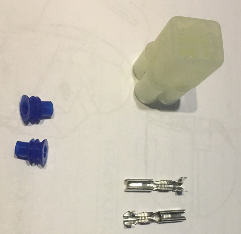

ich kann dir die einzelnen Buchsen dazu anbieten.
Schrumpfschlauch drüber und als Sicherung eingeklebt.
Es geht nur um die beiden Buchsen, der Stecker kommt vom Motorrad und hat nichts mit dem Auto zu tun.

Ich habe schon ganz oft so adapter für motorräder gemacht.
sikaflex oder einfaches silicon in der kartusche.
Es gibt auch konstruktionskleber in kartuschen oder hu plus.
vorher die kabel richtig vercrimpen ist wichtig.
stecker innen mit siliconspray einsprühen als trennmittel!
Zwischen die kontakte kannst du ja auch einen eissteil stecken als trenner und zum herausziehen.
dann die kontakte stecken und von innen heraus langsam mit füllmittel auffüllen.
oben mache ich immer eine feste buchse dran um ein griffstück zu haben.
Also eine verlängerung der ausgiessfläche sozusagen.
das hält bombig.
mit harz ausgiessen geht aber auch
