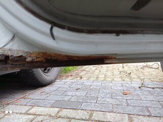

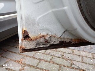

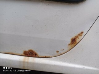

Zeig uns doch mal ein Foto von der Geschichte, evtl. ist es sinnvoller die Tür zu reparieren.
Ich versuche Mal die Fotos reinzustellen
Lass doch so wie es ist. Wenn du bei einem MCV 1 von 2007 mit so Dingen anfängst die nicht wirklich notwendig sind, wirst du nicht mehr glücklich!
Das eingetrocknete ,,Rostwasser" kann man wegradieren/-polieren und auf den Rost selber etwas weiß aus der Dose. Bei geschlossenen Türen nichtmal im Ansatz Verletzungsrisiko oder irgendeine Gefahr----> geringer Mangel ,, Tür hinten links- korrosionsgeschwächt"
Just my 2 cents
Tüv-Relevant ist es nicht, sieht aber trotzdem *** :) aus, der letzte Reparaturversuch mit Spachtelmasse war auch nicht unbedingt, nun ja...
Ist wirklich nicht schön wenn man sich das als erstes jeden Tag anschauen muss, wenn das Auto sonst in Ordnung ist und man noch ein paar Jahre damit fahren will ist verständlich...
Also eine neue Tür gibt es hier. (ca 80€ Versand)
Original Dacia Tür vorne links (NEX) 801016752R online kaufen
Die Tür reparieren lohnt hier nicht mehr wirklich, das ist wirklich alles durch, kostet die Arbeit, Blech einschweißen, etc. mehr als neue Tür, und irgendeinen Pfusch-Reparatur ist Zeit und Material auch zu Schade für.
