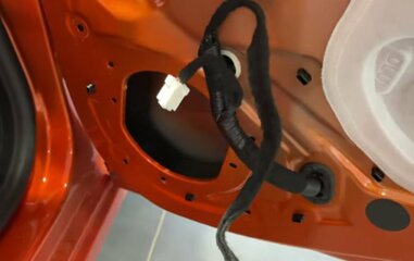

Nochmal eine Frage zum Lautsprechertausch in den Türen.
Nachdem ich diesen Beitrag bezüglich Wassereintritt gelesen habe:
Wassereintritt hintere Türen
bei dem auch eine Dichtung am Lautsprecher getauscht wurde, damit kein Wasser ins Fahrzeug eintritt, frag ich mich echt, läuft das Wasser dort echt so durchs Türinnere, dass es selbst an den Lautsprechern vorbei kommt?
Wenn es so sein sollte, wie wird dort denn (auch im Original) verhindert, dass das Wasser die Lautsprecher (Membran etc.) beschädigt?
es könnte sein das das wie beim Megane ist (war) mit einem Dach aus Kunststoff :think:
Gute Idee, ich kann es mir allerdings nicht vorstellen, wenn selbst im Clio einfach nur ein "Loch" dahinter ist:
Die LS werden dort einfach nur mit Rahmen draufgesetzt.
Die Lautsprecher sitzen auch beim Sandero und Jogger unter der Verkleidung und nicht "in" der Verkleidung...
  • #42
Interessant.... so ähnlich hatte ich mir das im Köpfchen auch gedacht, versuchen alles durch das Lautsprecher-Loch zu fummeln :) Selbst wenn man nicht jede Stelle perfekt erwischt und Dämmt, besser als Original wirds auf jeden Fall ^^

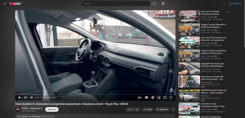

So, endlich ein Video gefunden, das fast alle Fragen zum Einbau in den Türen klären dürfte, zwar anhand eines Sandero III, aber das ist wohl egal, Dank an ARS24 dafür:
Sie rupfen nichts von der Original Verklebung ab und dämmen die Tür trotzdem, geht also auch durch das "Loch" :)
Zu beachten ist, dass in dem Video ein einfacher Dacia Sandero 3 Essential hergenommen wird. Und zu beachten ist, dass kein optionales 8" Touchscreen Multimedia Display Paket verbaut ist.
Wer mind. das 8" Multimedia Touchscreen System hat, hat dann ab Werk in allen 4 Türen je 1 LS verbaut. Wer zusätzlich noch das zusätzliche optionale NAVI Funktionspaket als Zupackerl auch noch mit bestellt hat, hat dann 6 LS im Auto verbaut.
Im Video wird kurz darauf eingegangen, wobei der 2 Herren ja super bescheid wissen....
Der Sound ist besser als sein Ruf im Sandero 3. Mir reicht es mit den 4 LS in den Türen vollkommen. Nichtsdestotrotz ist ne Dolby Souround anlage immer was Feines.

Mir ging es in dem Video darum, dass man mal sieht, wie der Tausch tatsächlich gelöst ist, incl. Dämmung, etc.
  • #45
Das Dämmen etc. ist in dem Video anschaulich dargestellt, auch das die "Türpappen" selbst nochmal gedämmt werden finde ich eine gute Lösung. Durch das Loch in der Tür fummeln ist zwar nervig, aber da bleibt wenigstens alles Original und erhalten. Die 2 machen sowas nicht zum ersten mal, sicher auch bei Komplizierteren Fahrzeugen, so schnell wie im Video ist es wohl nicht erledigt.... ^^
