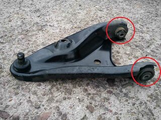

hätte noch ne Frage zu Querlenkern. Das Ein- und Auspressen des Traggelenks ist ja kein Problem, eine hydraulische Presse hab ich.
Sind die inneren Schrauben mit Excenter zur Sturzeinstellung oder einfach "normale" Schrauben?

ich weiss nicht, was du mit inneren schrauben meinst. mir ist bei dieser reparatur an keinen schrauben was aufgefallen.
Danke! Ich hab die Schrauben in den markierten Gummilagern gemeint.
Wenn ich das richtig verstanden hab, kann ich den Querlenker ausbauen ohne Spur/Sturz zu verstellen.
