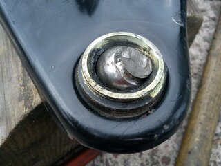

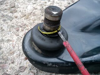

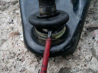

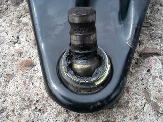

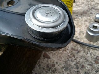

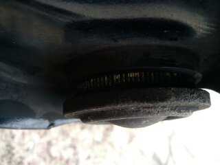

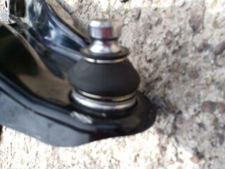

So, ich habe mich am Samstag mal an den Austausch des defekten Traggelenks gemacht. :)
Ich wollte Eigentlich den kompletten Querlenker tauschen, habe aber bei einem Teilehändler in der Nähe ein Traggelenk für 22€ bekommen.
Ich habe mal ein paar Bilder gemacht, damit man sieht das dies so Funktioniert!

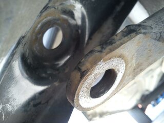

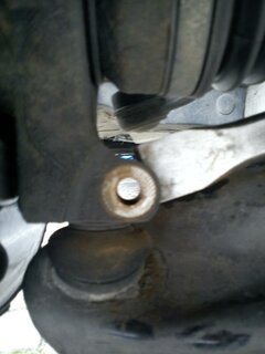

Das letzte Bild zeigt die Stellung des Abstands zwischen Querlenker und Stabi!
Der Abstand muss so sein, das man ohne Probleme das Stabigummi dazwischen bekommt
Die Schrauben werden bei Einbau nicht Komplett festgezogen! Es wird erst alles Fest angezogen, wenn man das Stabigummi inklusive der Befestigung angebracht und befestigt hat!
Die Lager im Querlenker befinden sich sonst nicht in der Ruhestellung und könnten zu Stark beansprucht werden, wenn man die Schrauben schon vorher anzieht,
bevor man das Stabigummi in der richtigen Lage angebracht hat!

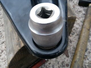

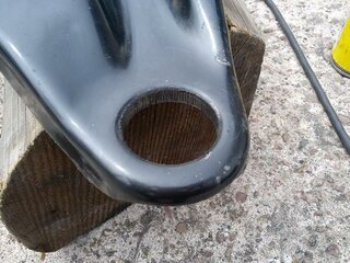

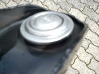

Habe den Querlenker bei herausdrücken des Gelenks auf einem Holzklotz gelegt und eine Hochwertige 32er Nuss verwendet. Man muss Präzise ziemlich Mittig treffen, dann Klappt das Einwandfrei!
Bei Einbau des neuen Lagers habe ich den Träger an einem Schraubstock abgestützt und etwas fixiert.
Hatte dann Hilfe von einer 2. Person. Der eine hält fest, der andere bringt das Traggelenk in Position und treibt es ein.
Gruß daciamcv07
