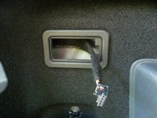

habe keinen platz gefunden, der für die originalleuchte in der decke ausreichend wäre.
die original kofferraumleuchte habe ich mir nachgeüstet (bei ebay gefunden).
das problem dürfte sein, dass nur die leuchte als ersatzteil zu haben ist.
der schwarze rahmen ist nicht gelistet.

Nch dem ich gestern nochmal geschaut habe, habe ich nun doch das Kabel für die Kofferraumleuchte gefunden.
aaaaber wenn ich das Sitz-Paket (3te Sitzreihe mit Ausstellfenster) habe, sollte dann nicht die Leuchte in der Decke vorhanden sein? So ist es zumindest im aktuellen Prospekt...

moin ich hab bei meinem nachgefragt:
Aussage:
Dies sei nur bei deutschen Autos Ausstattungsmerkmal und nicht bei Eu neuwagen.
Ich werd die nu auch nachrüsten (kostet ja nicht die welt)
Dacia Lodgy 7s mit LED-Kofferaumbeleuchtung nachrüsten!!
Ich habe einen EU-Import Lodgy mit 7 Sitzen. EZ ca. 4.12.2014
*Beleuchtung Kofferraum habe ich mir bei eBay bestellt, siehe auch: Nachrüstung einer Kofferraumbeleuchtung (ohne Werkzeug) . Sonst gibt es nur die über der 2. Sitzreihe.

Ich habe vorgestern mit dieser guten Anleitung und dem guten Produkthinweis (LED-Panel via Ebay (aus Hkg) für 2,00 EUR) erfolgreich meine Kofferraumleuchte 'reaktiviert' ^_^
Hat alles super funktioniert und ist schön hell !!
Hier mal ein aktueller Ebay-Link auf ein 20er = 5*4 LED-Panel:
20 warmweiß SMD LED 5050 Panel +T10/BA9S Sockel +Soffitte Modul leuchte lampe | eBay
DANKE nochmal für die guten Hinweise und den Link auf die Anleitung im Lodgy-Club!!!

ABer die angesprochene Wölbung über der 3. Reihe ist im Himmel vorhanden. Ich habe mir eine gebrauchte Leuchte vom Renault Megane II bestellt, die scheinbar beugleich ist. Wenn es so passt, wie ich mir das vorstelle, dann wirds hinten für unter 10,00 Euro hell. :)
