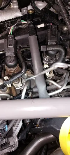

Der Schlauch mit dem weißen Sicherungsclip, der am Dieselfilter aufgesteckt war, ist mir schon wieder abgeflogen. Aber diesmal während der Fahrt.
Der Schlauch war diesmal richtig fest drauf und auch den weißen Sicherungsclip hatte ich zuvor kontrolliert.
Die ganze Zeit hatte ich keine Probleme.
Bis vor kurzem wieder.
Wie kann das sein? Muss man den weißen Sicherungsclip am Schlauch, der auf den beim Dieselfilter rauf gesteckt wird, beim Filter wechsel immer mit erneuern?
Oder kann es vielleicht sein, dass an den Schlauchanschlüssen beim Dieselfilter noch etwas Diesel dran war und dass der Schlauch deswegen heruntergerutscht ist? Es muss also alles vorher vom Diesel gesäubert werden.
Ich werde jetzt noch mal alles abbauen, um an den Dieselfilter heranzukommen. A um den ganzen Diesel wieder zu säubern und B werde ich jetzt die Schlauchanschlüsse auch vom Dieselfilter mit Bremsenreiniger reinigen und dann wieder alles zusammenbauen.
Ich hatte für 50 Euro einen originalen Dieselfilter von Ebay gekauft. Kann es sein, dass die Verdickungen an den Schlauchanschlüssen beim Dieselfilter wo der Schlauch rauf gesteckt wird, dünner ist als beim alten Dieselfilter und ich hätte vielleicht besser einen Dieselfilter von Dacia kaufen sollen?
Hat das jemand schon mal erlebt?

Die Leitungen am Dieselfilter hast Du aber nicht verwechselt? Der Weiße kommt in die Mitte und der Grüne nach außen.
Vielen Dank für Deine Antwort.
Nein, die Leitung habe ich nicht verwechselt. Der Schlauch wurde in der Mitte vom Dieselfilter aufgesteckt. Der weiße Sicherungsclip passt auch nur in einer Position, in die Schlauchsteckverbindung.
Ich habe gestern nochmal alles abgebaut und mit einem Messschieber die beiden Dieselfilter an den Schlauchanschlüssen verglichen.
Der Dieselfilter von Ebay hat dieselben Maße an den Schlauchsteckverbindungen, wie der originale Dieselfilter von Dacia.
Ich habe beide Dieselsteckverbindungen zum Dieselfilter und am Dieselfilter mit Bremsenreiniger gereinigt, auch den weißen Sicherungsclip.
Mir ist aufgefallen, dass der weiße Sicherungsclip recht weich ist und sich leicht biegen lässt. Ich denke alterungsbedingt. Eigentlich müsste er etwas starrer sein, um die Klemmfunktion dauerhaft zu sichern.
Eingerissen ist er nicht.
Ich kann es mir nicht anders erklären und ich glaube, dass der weiße Sicherungsclip durch den ständigen Druck (Starten, Start/Stop-Funktion) an der Dieselschlauch-Steckverbindung und wenn dann noch etwas schmieriger Diesel dran ist, nachgibt (aus der Klemmfunktion herausrutscht), auch weil er für mich alterungsbedingt etwas weicher ist und sich deswegen der Schlauch vom Dieselfilter löst.

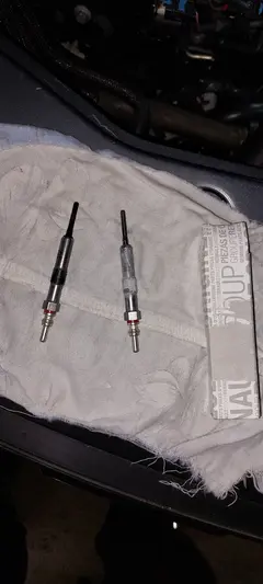

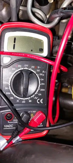

Ich hatte bei allen Glühkerzen eine Durchgangsprüfung gemacht und 3 lagen bei 0,8 Milliohm.
Die Glühkerze am 2 Zylinder zeigte nischt an.

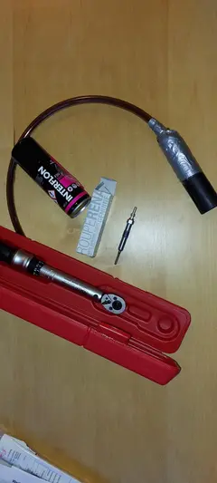

Ich bin zu Dacia gefahren und habe eine originale Glühkerze für 51 Euro gekauft, die auch im Fahrzeug verbaut wurden.
Die alte Glühkerze hatte ich ein paar Tage vorher mit Interflohn eingesprüht. Danach habe ich den Glühkerzenkanal mit Druckluft ausgepustet und nachdem Ausbau den Glühkerzenkanal ausgesaugt und später mit der Bürste gereinigt und wieder gesaugt. Der Motor war auf Betriebstemperatur und die Glühkerze konnte ich schon mit 16 Nm lösen. Das ging völlig unproblematisch. Ich hatte schon geschwitzt.
Die neue Glühkerze eingefettet, eingebaut und mit 15 Nm angezogen.
Nach dem Einbau hatte ich auch nochmal bei der neuen Glühkerze eine Durchgangsprüfung gemacht und auch sie lag bei 0,8-9 Milliohm.
Alles wieder zusammengebaut und über den Elm327 OBD2 Stecker und der CarScanner Pro App den Fehlercode P0380 gelöscht. Der Fehler wurde bei der CarScanner App auch nicht mehr angezeigt.
Aber trotzdem leuchte bei der Armatur noch die gelbe Motorwarnlampe.

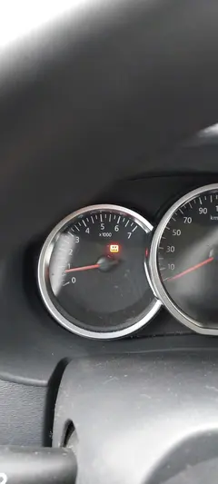

Ich schmeiß mal Inspektion Wartungsinterwallleuchte in den Raum.
Bitte nicht steinigen wenns schmarrn ist.
Hallo Paulchen,
vielen Dank für Deine Antwort und Deinen Tipp. Der mir sehr weitergeholfen hat.
Ich glaube, Du hast recht. Wenn ich die Zündung einschalte, dann erscheint kurz der PKW mit dem Schraubenschlüssel und dazu noch die dauerhaft leuchtende Wartungslampe in der Armatur.
So, wie der Eintrag im Inspektionsbuch aussieht, kurz vor dem Verkauf des Fahrzeuges. Wird die Werkstatt die Wartung nicht zurückgesetzt haben. Wenn, sie überhaupt eine Wartung machten.
Eine Motorspülung und einen Ölwechsel mit Filter habe ich vorgestern bei meinem Fahrzeug gemacht.
Okay, dann werde ich 2 Probleme mit einem Schlag gehabt haben.
1 x die defekte Glühkerze und eine Wartung, die ich zurücksetzen muss.
