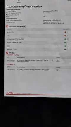

Danach habe ich in der Werkstatt den großen Diagnosebericht machen lassen.
Es war gut, dass ich die Batterie ausgetauscht hatte, denn die Fehler, die vorher da waren, waren nach der Erneuerung der Batterie nicht mehr da.
Auch der Tipp mit den Sensoren an der Hinterachse war gut.
Dieses Problem tauchte, nachdem löschen, nicht mehr auf.
Das einzige Problem war nur noch mit dem Einspritzventil 1 Zylinder. Der Wage lief immer noch wie auf 3 Töpfen.
Laut Diagnosebericht DTS (2) Injektion (1 DTS) Fehlercode: DTC 020113 Stromkreis Ansteuerung Einspritzventil Zyl. 1, offener Stromkreis. Status Aktiv.
Allerdings waren die Motorwarnlampe u.s.w. danach nicht von der Farbe Rot, sondern Gelb und ESP leuchtete immer noch dauerhaft.
Hier ein Foto vom Diagnosebericht. Nachdem Foto von dem Diagnosebericht geht mein Text mit dem weiteren Arbeits-Verlauf und Ergebnis weiter.

Könntest Du oder Ihr mir bitte den Fehlercode: DTC 020113 Stromkreis Ansteuerung Einspritzventil Zyl. 1 auf dem Diagnosebericht deutlicher erklären?
Kann damit auch gemeint sein, dass die Elektronik vom Einspritzventil kein Strom bekommt und deswegen das Ventil ausfällt?
Das Einspritzventil vielleicht defekt ist und ausgetauscht werden muss oder vielleicht doch an einem versteckten Marderbiss liegen könnte?
Was meinst Du/Ihr und wie würdet Ihr jetzt vorgehen?
Für weitere Tipp von Euch wäre ich dankbar.

Wegen deiner Einspritzdüse würde ich sagen daß offener Stromkreis bedeutet daß der Stromkreis dazu unterbrochen ist. Ob das jetzt am Kabel liegt oder an der Düse kann ich nicht sagen, habe keinen Diesel. Der zweite Fehler, weiß nicht warum da ABS steht, würde, so vermute ich mal, auf eine defekte Düse hindeuten.

... offener Stromkreis bedeutet daß der Stromkreis dazu unterbrochen ist.
Scharf kombiniert, Watson. *scnr*
Hatte den Fehler mit dem offenen Stromkreis vom Injektor beim Lodgy ja auch schon. Kabel war in Ordnung und beim Versetzen des Injektors auf einen anderen Zylinder wanderte der Fehler mit. Also Injektor neu und alles wieder gut. Werkstatt wollte "vorsorglich" alle 4 Injektoren erneuern, aber aus Kostengründen habe ich nur den defekten erneuern lassen. Das Risiko gehe ich ein.

Dass beim Lodgy der Stromkreis unterbrochen ist, ahnte ich schon. Danke für die Bestätigung.

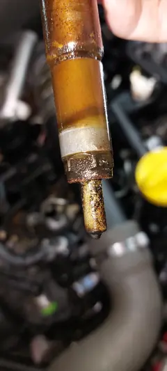

Die Gleichstrommessung bei den Steckern der Injektoren und dem nicht funktionierende Injektor, ob überhaupt Strom an den Injektoren ankommen, hat nichts gebracht. Obwohl die Injektoren Strom kriegen, da der Wagen läuft. Zumindest auf 3 Zylindern.
Es wurden bei keinem Stecker Werte bei dem Multimeter angezeigt.
Ich bin in die Werkstatt gefahren und habe das Messen lassen und es kam raus das der Injektor 1. Zylinder defekt ist.
Ich habe durch Nachfragen herausgefunden, dass ich Siemens-Continental Injektoren im Fahrzeug habe. Die Renault Artikel-Nr. von dem defekten Injektor. 1. Zylinder. OE 166 00 621 2R
Bei Dacia zahle ich für einen neuen Injektor unter dieser Artikel-Nr. 700 Euro. Von welchem Hersteller die Injektoren sind, konnte man mir bei Dacia nicht sagen.

Du kannst mit dem neuen Injektor ruhig bis zur Werkstatt zur Codierung fahren. Kann auch sein, dass die alten überarbeiteten Injektoren auch eine neue Codierung erhalten. Da kann dir Texas aber wohl mehr drüber sagen. Auch zu den Glühkerzen. Da sind bei mir immer noch die ersten drin. Bislang wurde am Motor nur der Zahnriemensatz und die Wasserpumpe gewechselt (regülär nach 6 Jahren) und außerplanmäßig ein Injektor. Die anderen drei Injektoren habe ich drin gelassen und gehe das Risiko ein. Denn das ist ja auch eine Geldfrage. Und solange sie keine Probleme machen, bleiben die auch drin.

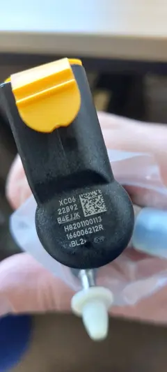

Ich habe ein original Renault Siemens Einspritzventil geliefert bekommen und auf dem Einspritzventilkopf stehen die Nummer die Nummern H8201100113 und 166006212R und BL2. Diese Nummern stehen auch auf dem Kopf vom alten Einspritzventil 1 Zylinder.
Unterhalb vom Kopf des neuen Einspritzventils steht die Nummer 060013. Was soll diese Nummer bedeuten?
Eine Klassifizierung von 1 bis 5 habe ich auf dem neuen Einspritzventil nicht gefunden.

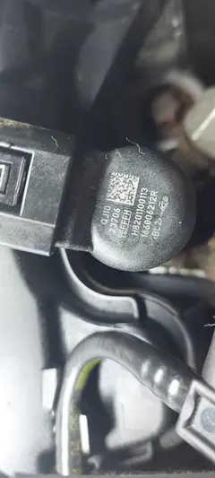

Auf allen alten Einspritzventilen steht oben auf dem Kopf noch QJ10 und auf dem neuen Einspritzventil steht XC06. Kann ich das neue Einspritzventil gegen das alte Einspritzventil trotzdem tauschen, weil auf dem Kopf die Nummer XC06 steht und nicht wie bei den alten Einspritzventilen QJ10? Oder macht das nichts?
Hier ein Foto vom Kopf, dem neuen Einspritzventil mit der gelben Verschlusskappe und ein Foto vom Kopf des alten Einspritzventils.
Dann noch ein Foto vom neuen Einspritzventils mit der Nummer 060013 unterhalb des Kopfes.
Für Eure Tipps wäre ich Euch wieder sehr dankbar.

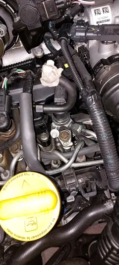

Ich habe im Vorfeld für die Arbeit in dem Bereich alles gereinigt und auch sehr sauber gearbeitet.

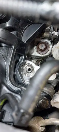

Ich habe die Dieselleitungen am Einspritzventil abgeschraubt und das Einspritzventil ausgebaut. Die Dieselleitung und die Rückführungsleitung habe ich abgeklebt, damit kein Schmutz in die Zuleitungen gelangt.
Den Einspritzventilsitz habe ich gereinigt.
Auch das Gewindeloch, indem die Befestigungsschraube vom Einspritzventil eingeschraubt wird.
Das neue Einspritzventil habe ich gefettet und ihm eine neue Kupferdichtung verpasst und das Einspritzventil so weit eingeschraubt, dass es noch beweglich ist und dann die Dieselleitung angeschraubt.
Danach mit 28 Nm die Befestigungsschraube vom Einspritzventil festgezogen.

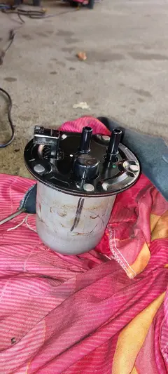

Den Dieselfilter habe ich erneuert, dabei habe ich den Fehler gemacht, die Dieselleitung nicht fest genug auf den neuen Filter zu stecken.
Als ich die Zündung anmachte, um den Dieselfilter durch die Dieselpumpe zu füllen, löste sich der Dieselschlauch vom Filter mit einem freundlichen Plop.....mein Gott, was für eine Sauerei und ich war erstmal eine Weile mit Putzen beschäftigt.
Na ja der Wagen lief beim ersten Test wieder auf 4 Töpfen und die leuchtende Motorwarnanzeigen, das dauerhaft leuchtende ESP, sind bei den Armaturen ausgegangen und ich war happy. Danach, ich bin zur Werkstatt gefahren, um das neue Einspritzventil anlernen zu lassen.
Das Anlernen hat mich nur 30 Euro gekostet, der Kfz-Meister hat meine Arbeit gelobt und meinte der Wagen läuft richtig super. Fehler hatte er beim Nachcheck auch nicht mehr gefunden.
Nächstes Jahr, wenn es wärmer ist, werde ich die restlichen 3 Einspritzventile ausbauen und in Dresden durchchecken und reinigen lassen.
Die Glühkerzen werden dann auch erneuert.

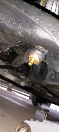

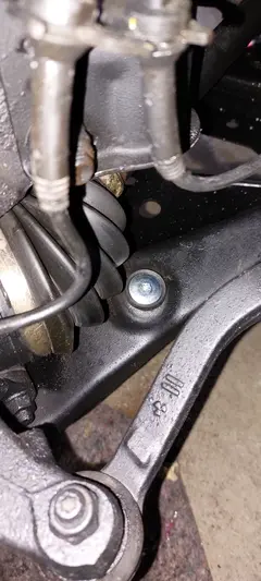

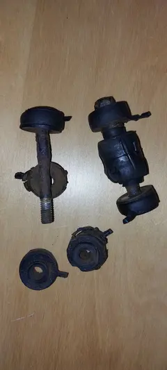

Jetzt habe ich noch die Pendelstützen erneuert und mit 14 Nm angezogen. Man, sahen die alten übel aus.

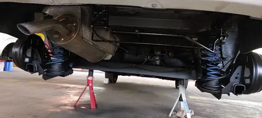

Die verstärkten neuen originalen hinteren Federn und zusätzlich die Zusatzfedern von MAD habe ich eingebaut und auch noch neue Stoßdämpfer und die mit 180 Nm festgezogen.
Die Achsen wurden entrostet, mit Owatrol-Öl gepinselt und in die Hohlräume Owatrol-gesprüht.
Später wurden die Achsen mit Brantho Korrux Achsfarbe lackiert und danach die Hohlräume der Achsen mit Fluid Film A Hohlraummittel besprüht, auch die Karosse. Auch U-Schutz/Hohlraum wurde in den Radkästen und dem Unterboden gesprüht.
Bremstrommeln und Bremssättel wurden ebenfalls entrostet und mit entsprechendem Rostschutz und Farbe versehen.
Der Wagen sieht auch von unten wieder richtig top aus.
