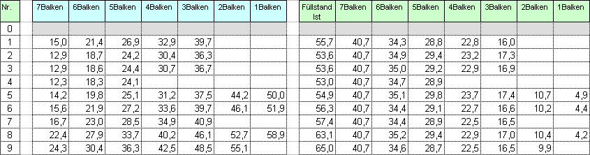

Logan II MCV
Hier mal meine bisher neun Tankungen nach erstem Mal "volltanken", was ja bekannter Weise nicht immer voll getankt heißt (bei der 9. Tankung konnte ich das erste Mal den Kraftstoff Unterkante Tankstutzen sehen, vorher war der Tank immer weniger als voll):
Links in hellblau ist die "Verbrauchte Kraftstoffmenge" laut Bord-Computer, wenn die jeweilige Balkenanzahl erreicht ist.
Rechts in hellgrün ist die rechnerisch verbliebene Menge Kraftstoff im Tank, wenn man annimmt, das 7 Balken immer bei der gleichen Menge angezeigt werden.
Ich beobachte aber noch weiter.

Wenn es um den Tank vom Logan II MCV geht, so habe ich nach 15000 km und 13 Tankungen folgende gemittelte Werte (echte Liter, nicht Bordcomputer):
Voll mit 64.3 Liter
Restreichweite wird weniger ab 47.3 Liter; das scheint also die maximale messbare Menge zu sein; wenn mehr Kraftstoff im Tank ist, so steht er über dem Tankgeber
7 Balken mit 40.1 Liter
6 Balken mit 34.1 Liter
5 Balken mit 28.7 Liter
4 Balken mit 22.5 Liter
3 Balken mit 16.5 Liter
2 Balken mit 10.0 Liter
1 Balken mit 4.1 Liter
Nach den Erfahrungen anderer verbleiben noch ca. 1½ bis 2 Liter im Tank, wenn der Geber 0.0 misst. Ich selber habe mich noch nicht getraut, ihn leer zu fahren.
intrepid, stimmt plus/minus genau. zwar nicht so genau, aber wir rechnen mit
64l (muehsamen) vollvoll, 50l restreichweiten-anfang, letzter balken verschwindet
mit 4 l - und kommen damit prima hin.
