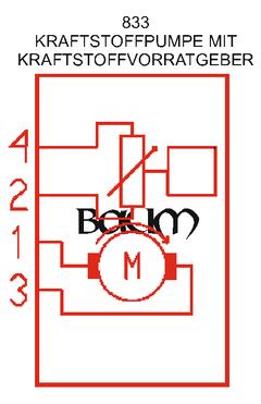

Ich war heute morgen beim "Freundlichen"...
Seine Erklärung:
Im Tank sind zwei Systeme verbaut.
1) der normale Tankgeber der einfach nur die Höhe des Füllstandes anzeigt.
2) Der Geber für den BC.
Ich habe mir grad mal die Schaltpläne zu der Tankeinheit angeschaut...
Die Einheit hat 4 Pins...
Pin 1 und 3 sind für den Motor (Tankpumpe)
Pin 4 und 2 sind für den Füllstands Sensor
Das war es dann auch schon...
Wundert euch nicht , das es auf dem Bild etwas anders aussieht , als in der Software von Renault... Man darf nichts aus den Serviceunterlagen von Renault veröffentlichen... Deswegen habe ich es einfach komplett nachgezeichnet und somit ist es jetzt mein Bild... ;)
