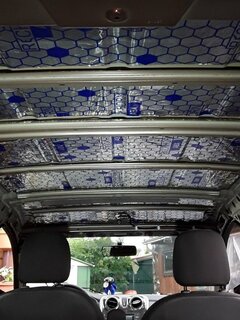

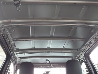

Heute kann ich verkünden, das Thema Dämmen und Luftkanäle verbauen nun auch endgültig Geschichte ist.
Grob habe ich mich an das Video von @LoganFan gehalten.
Dachhimmel rausnehmen (allein) war eigentlich nicht so schwer wie gedacht. Auch die Halter der Sonnenblenden wurden geändert, man braucht sie nur noch um 90 ° drehen, also nix mehr mit Schraube lösen, gegendrücken usw...
Als erstes ist mir dann ein Stecker aufgefallen, der nicht belegt ist, ist das vielleicht für den Anschluss von AHK ?

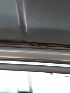

Dach war übrigens bei meinem gut verklebt, brauchte da nicht extra ran.
Dach dämmen selber war in einer Stunde erledigt.
Des weiteren dann auch gleich noch die ganzen Öffnungen in den Holmen mit der restlichen Polyesterdämmwolle gestopft, insgesamt wurden also 1 kg ( 2 Beutel ) davon verarbeitet.20170911_130158.jpg

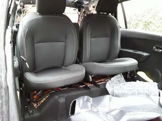

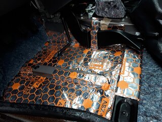

Dann gleich im Anschluss den Fussboden fertig gedämmt.Kofferraum bis vor zur Rücksitzbank hatte ich ja vorher schon mal gemacht.Darum brauchten die Vordersitze nicht raus, sie "parkten" da, wo sonst die Sitzfläche Fond ist
Also Fussteppich soweit es ging nach hinten gepackt und von hinten nach vorn durchgearbeitet. An der Stirnseite am Spritzblech so hoch wie möglich gedämmt, ohne die Filzmatten da auch noch rauszunehmen.
Dann auch noch die Heizungskanäle verlegt, Fahrerseite ging problemlos, Beifahrerseite war nicht richtig drauf, merkte ich als die Batterie später wieder angeschlossen war. Zum Glück war die Mittelkonsole noch draußen, also Gebläse laufen lassen und draufgesteckt.
Als keine Luft mehr auf die Finger kam war es halt richtig drauf.
Auf beide Styroporplatten habe ich noch eine dünne, 1mm starke Plastikplatte gelegt. Kann also jetzt unbekümmert zur Musik den Takt treten ....

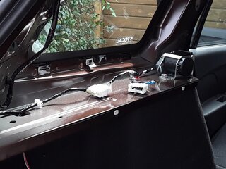

Beim Rückbau dann auch noch die Bleche ( Seitenteile des Kofferraums) mit gedämmt und die großen Plastikteile der Kofferraumverkleidung inclusive der Bleche und Haken, an denen sie befestigt wird.
Von beiden Sorten Alubutyl ist nicht mehr viel übrig geblieben, also sind etwas über 55 kg insgesamt ins Fahrzeug gewandert. Am nervigsten war es, den Stecker unter den Sitzen auseinander zu bekommen. Bei einem ist mir die rote Lasche abgebrochen, beim Rückbau konnte ich es aber zum Glück wieder so hin bekommen, das alles fest ist.

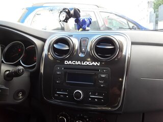

Heute auch noch innen an der Mittelkonsole einen Aufkleber angebracht für die Beifahrer, die nicht wissen, wo sie eigentlich drinnen sind. Dann mal alle Aufkleber durchgezählt und nen neuen Tread damit eröffnet, die Antworten sollen nicht ins Tagebuch ( wie viele Aufkleber habt Ihr denn so dran?)
Was haben die da nur alles geändert. So groß war das Facelift doch nun auch wieder nicht im Innenraum .
