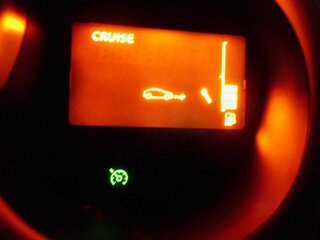

Bei ca. km- stand 18500 hatte ich jedesmal jetzt vor dem Starten des Motors eine Anzeige im Display, einen richtigen kleinen Schraubenschlüssel.
So, hab auch gleich noch Foto gemacht davon.

War die Anzeige mit dem Schraubenschlüssel bei dir immer schon abrufbar? Bei mir fehlt die ja. Es könnte sein das die bei mir erst eine gewisse Zeit vor dem Termin angezeigt wird. Das soll es auch geben. Nur warum es bei dem einem so und bei dem anderen so ist,das ist mir noch nicht klar geworden.
@Sven ,
nein, die ist erst seit kurzem da, also ca. 1500 km vor der Wartung aufgetaucht.
Werde nächsten Donnerstag nachfragen, wie die Anzeige funzt und ob die das resetten müssen nach der Wartung.

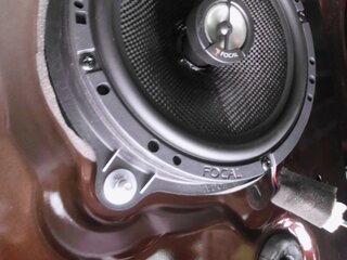

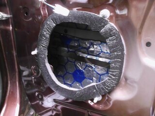

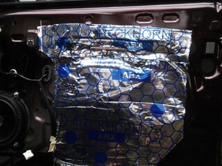

Wochenende ist vorbei und die vorderen Türen jetzt auch komplett fertig.
Fotos habe ich diesmal auch mit gemacht.

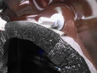

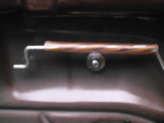

Ausser dem Alubutyl und den Lautsprechern brauchte ich noch etwas Schaumstoff um den Spalt zwischen Lautsprecher und Tür dicht zu machen ( bedingt durch die Stehbolzen) sowie ein Stück stabilen Strohhalm für den Türzug.
Wer wie ich auch die Antiresonanzleiste (LZ-Parts) verbauen möchte sollte sich noch eine modifizierte Plastikklammer zulegen.
Abschliessend zu der Aktion kann ich feststellen, dass die Serienlautsprecher nun wirklich keine besondere Qualität haben. Der Klang der verbauten Focal ist schon um einiges besser. Die werde ich auch wieder ausbauen, wenn das Fahrzeug mal wieder weg geht. Darum habe ich auch nicht mit den Blindnieten gearbeitet.
An allen 4 Türen ist nur ein einziger Clip defekt gegangen den ich tauschen musste.
Bei der Heimfahrt auf der Autobahn ist es im Auto auch bedeutend ruhiger was die " Nebengeräusche" , sprich vorbeifahrende Autos, nahe Leitplanken usw....angeht.
Für mich war es eine lohnende Aktion , es hat Spass gemacht und ich bin zufrieden mit dem Ergebnis dafür das ich das zum ersten mal gemacht habe.
Nun fehlen noch Boden und Dach.....

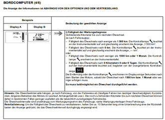

Schau in die Betriebsanleitung. Nach 18500 km leuchtete das Symbol nach einschalten der Zündung für 8 Sek. auf. Also 1500 km vor dem nächsten Ölwechsel. Zum zurück setzen eine der Rückstellfunktionen im BC aufrufen und 10 Sek. ununterbrochen drücken bis das Symbol aufleuchtet und fertig.
Grade aus der Anleitung geht es nicht klar hervor. Und wie Du hier im Forum lesen kannst gibt es ja welche bei denen die Anzeige immer da ist und runter zählt.

Bei mir kam ab km 18.500 eine kleine Anzeige in Form eines Schraubenschlüssels, immer beim Starten des Motors für ca. 5 sek.
siehe Bild im Beitrag 213.
Danach kommt weiter keine Anzeige im BC. Weder eine Anzeige die runterzählt oder was anderes.
Gruss stern1109
